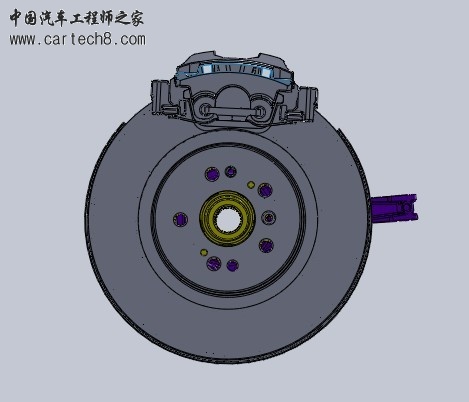

请各位大侠帮忙指点一下。如图所示的制动器装配。
1.在制动盘在装配螺栓和轴承的时候,托盘工装(或者说制动盘的定位和夹紧),应该如何设计?
2.在安装完毕转向节和制动钳之后,需要测试转动惯量和制动盘的跳动量,请问此时总装应该怎样选择定位(是选择中间孔吗?)?如何定位?
希望万能的坛子大侠能帮忙解答,谢谢了!

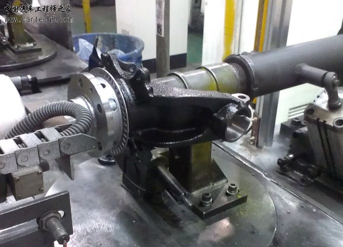

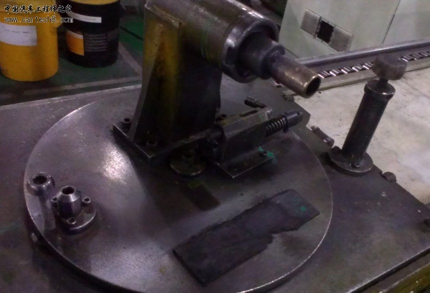

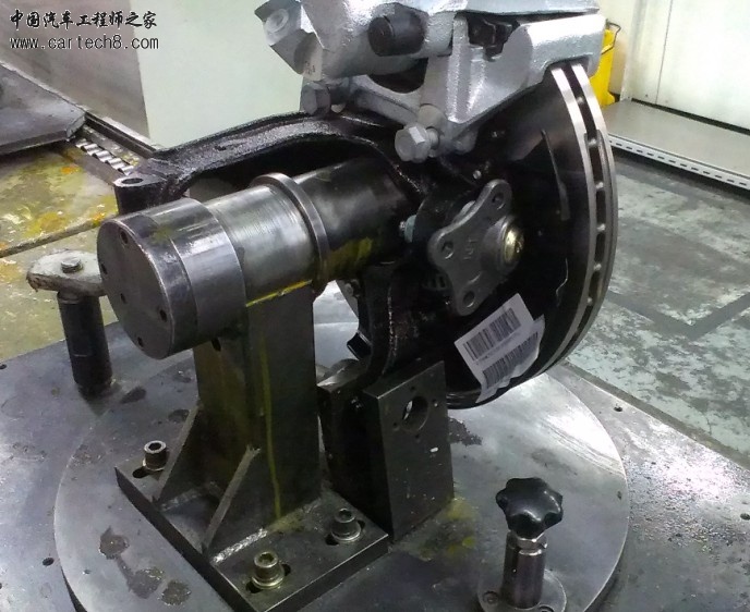

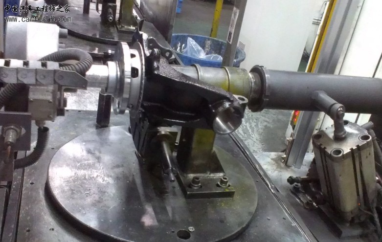

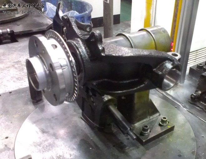

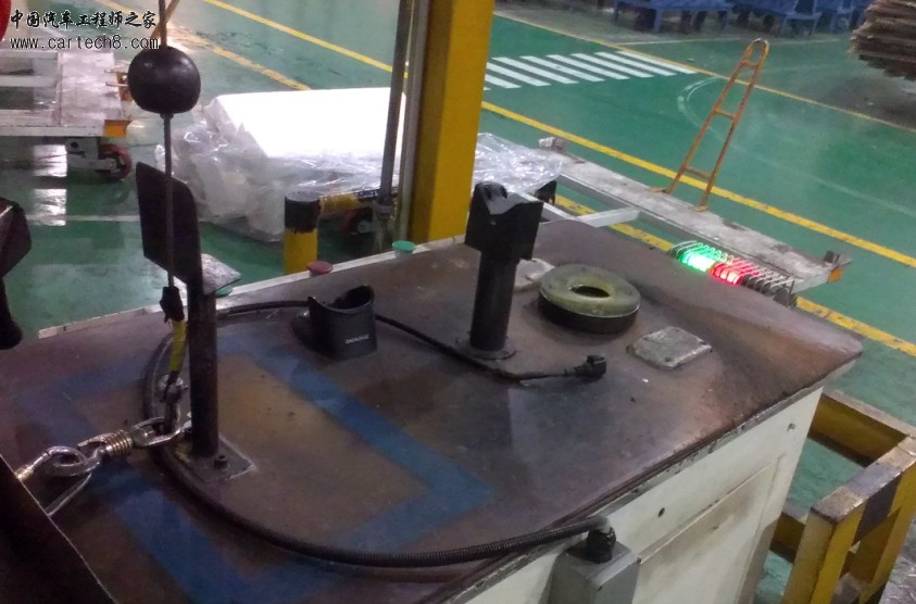

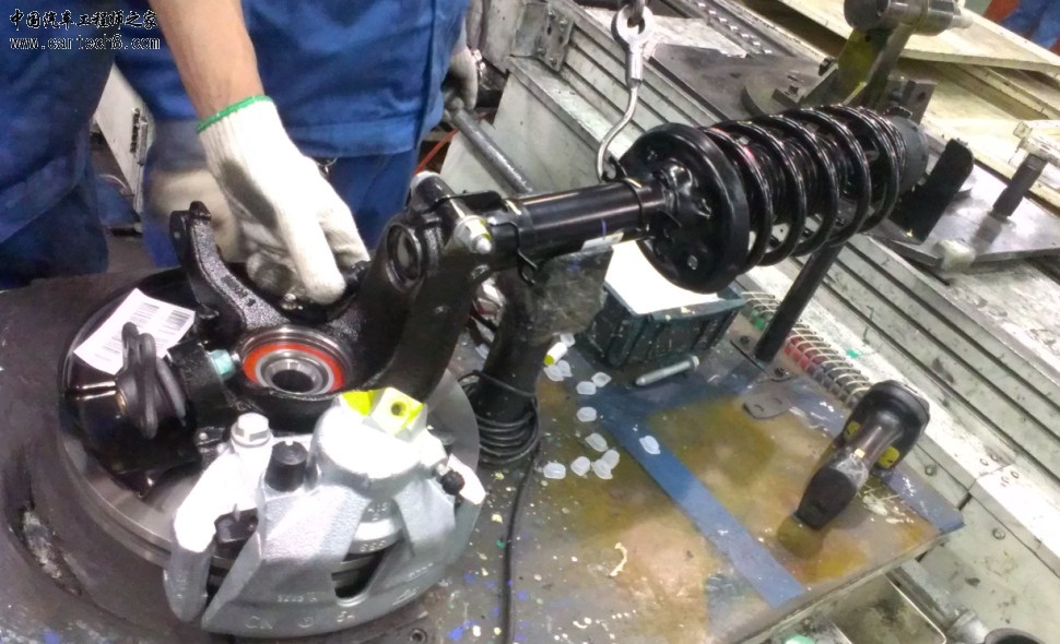

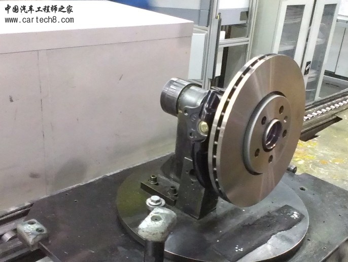

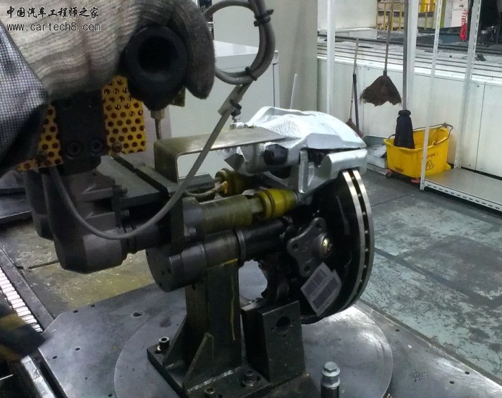

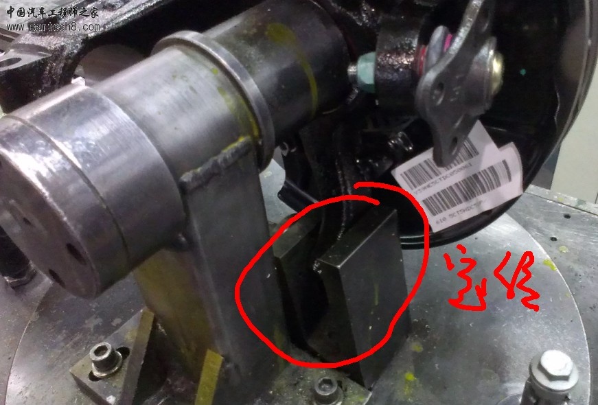

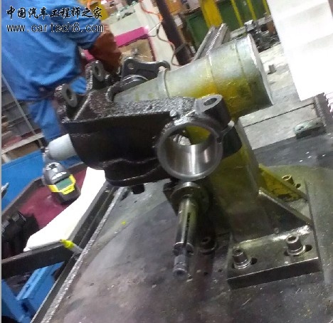

回复的有点迟了,不好意思了!工夹具台面我发到图里面,主要是靠转向支撑座来定位的,装配顺序是先装转向支撑座,后压装轴承,挡泥板,制动盘装配,然后是制动钳装配。。。给些图片。。。还有问题的话,加我的微信公众平台机械师:JXS10010Y私信我

md浏览器不兼容,终于把图片框刷出来了
01.jpg 02.jpg 03.jpg 04.jpg 06.jpg 07.jpg 08.jpg 09.jpg 10.jpg 11.jpg 12.jpg 13.jpg
