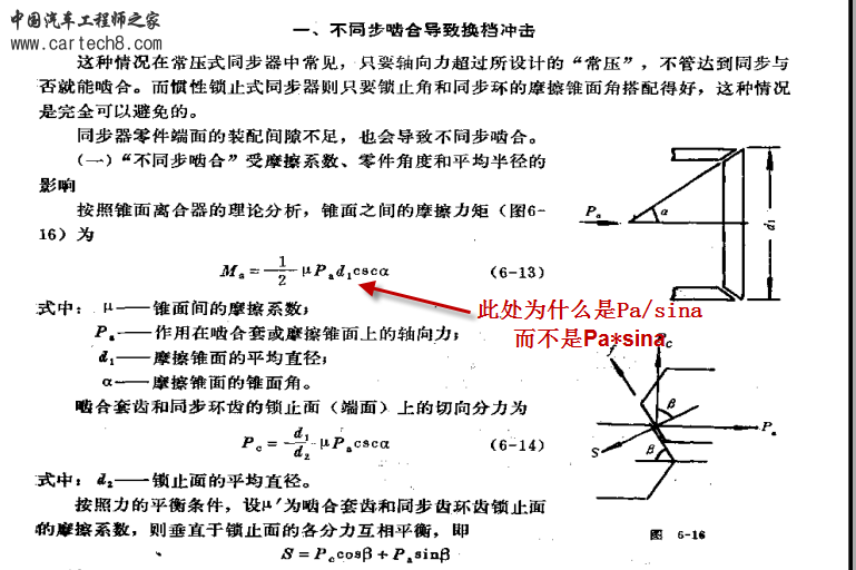

关于锥面推力分解的疑惑,请大侠们解除小弟困惑!谢谢
如图中所示
如图中所示
 楼主| 发表于 17-3-2014 14:07:20 | 显示全部楼层
我看过了很多的资料,资料中也是这么写的。很困惑。

    实际上在齿套锁死角向前推进时,环的锁死角和内锥他们是要平行向前的,在锥面接触时,还要保证齿轮的孔和轴、轴承之间配合要符合设计要求,滑动自如,齿轮的齿圈角度是小于齿套和同步环的,表面粗糙度和跳动都不能前进产生阻力,当环的3个凸台左右旋转到位,就完成了同步的工况。
