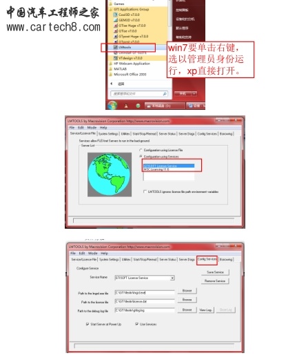

这个问题在使用过程中也出现过,win7的系统,首次安装出现这个问题,解决方案是:在license.dat文件中计算机全名改好的前提下,右键打开LMtools,选择:“以管理员身份运行”,配置三个文件,C:\GTI\flexlm\lmgrd.exe
C:\GTI\flexlm\license.dat
C:\GTI\flexlm\gtilog.log

如果这样还不行的话,就把环境变量添加上,应该就没问题了。
