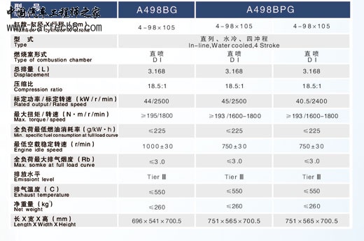

    发表于 15-5-2014 09:59:50 | 显示全部楼层
    我只能帮你这些了

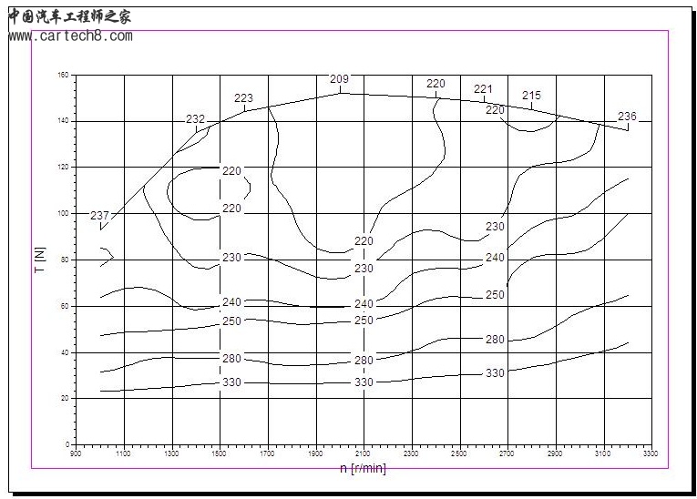

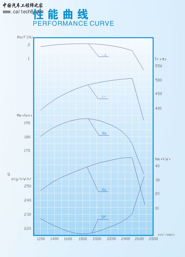

    发表于 23-5-2014 15:47:06 | 显示全部楼层
    仅供参考!!!

     楼主| 发表于 23-5-2014 18:27:16 | 显示全部楼层
    yuqingxu 发表于 23-5-2014 15:47
    仅供参考!!!
    真心谢谢     好人啊   我看了一下  还需要万有特性曲线 来进行经济性校核    求大神指点啊  找不到万有特性图   或者怎么由这个图计算百公里油耗呢
