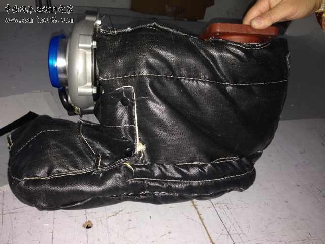

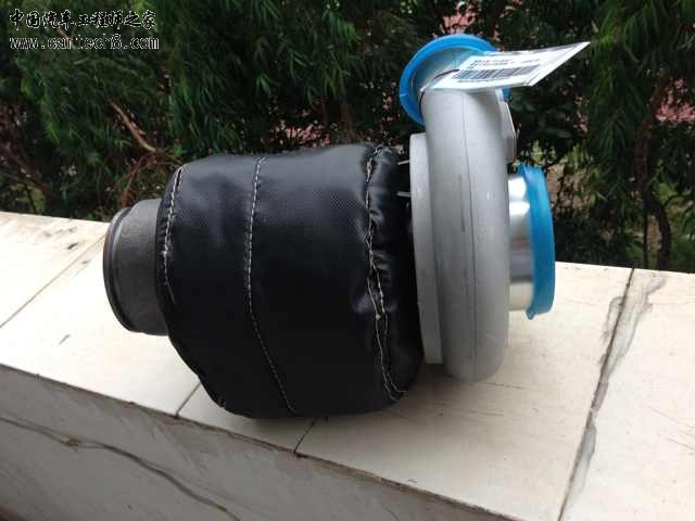

    可以这么说吧,涡轮的输出功率P=m9ηαht4[1-(pt9/pt4)^(γ-1)/ γ]。其中m9是通过涡轮的气流量(通常在一定条件下是定值),η是涡轮的机械效率(几乎是个定量),α是喷口和涡轮的energy split也是一个定值,pt9是喷口的大气压(定值),pt4是涡轮入口处的全压(如果理想条件下的燃烧室设计,pt4和气压机出口处的全压应该等值,也就是说是一个定值),γ是气体常数(数值在高温下为1.33)。于是发现这里的变量几乎只有一个ht4,ht4是热函,是一个关于温度的方程,温度越高,热函越大。所以我们发现,当温度升高的时候,涡轮的输出功率也会升高。
    所以对涡轮增压器加保温套是非常有意义的。(1) 增大了输出功率 。    (2)降低了机舱温度。             公司是专业生产隔热保温套的,大家可以了解一下。谢谢

    请问你们生产的隔热保温套是什么材质,耐多少度高温?个人认为加保温套会有其他副作用!
    发表于 17-7-2014 21:34:04 | 显示全部楼层
    这个似乎不用考虑吧,因为主机厂在设计和标定发动机时都应该考虑了,除非是改装。而且你可以的将蜗壳的温度提升了,短时间内的确会带来意想不到的结果,可是发动机还有一个 进气温度的限制,随之你你的进气温度提升,带来的会使功率大幅度的降低,这样得到的效果不是我们想要的,还有就是机油的温度也会急剧的升高,那样你机油的保养里程也要缩短,成本进一步升高。也许你会说加入中冷器就解决了,但是现在采用的中冷器无外乎两种,一种 是风冷,一种是水冷,要么造成冷却波动大,要么就是增加发动机外循环负荷,带来的结果还是我们不想见到的,还有就是保温材质的设定,自然的案例实在太多了。当然这并不是说就没有意义,只是要考虑的事情还很多,这不能脑门一热就变更。

    德国HKO高硅氧材料 长期耐温度1000度,最高耐温度1600度,通过对涡轮增压器的隔热保温处理,一方面能够降低机舱温度,另外一方面也能提高输出功率,我们在这块是有业绩的,上柴发动机厂在涡轮增压器这块就是采用这种方式处理的,效果非常好。

    这东西会让涡端温度更高的,对涡轮壳材料要求更高了吧
