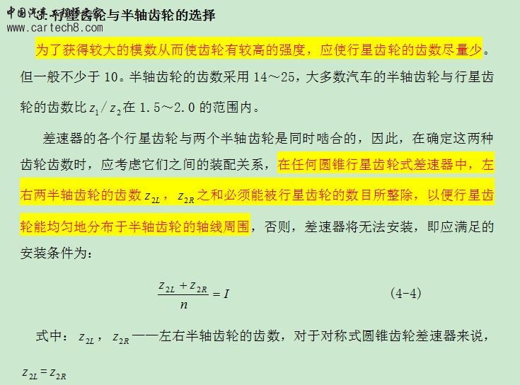

大家好,描述如下图,关于行星齿轮与半轴齿轮齿数的选择,需要满足图中的4-4式,一直没想明白,求解释。
还有一个疑问,假设左右半轴齿轮齿数相等,且为奇数,行星齿轮为2个,那么为了均匀分布,很明显两行星轮是一上一下的(即隔180°),当其中一个行星轮与半轴齿轮的一个齿间隙啮合时,这个“间隙”“对面”的位置是“齿”(因为齿数为奇数,任何一个"隙"相隔180°的位置一定是“齿”),那么这个行星轮不就无法正好隔180°布置了吗?
发表于 26-1-2015 20:31:18 | 显示全部楼层
所以半轴齿轮齿数都是偶数
