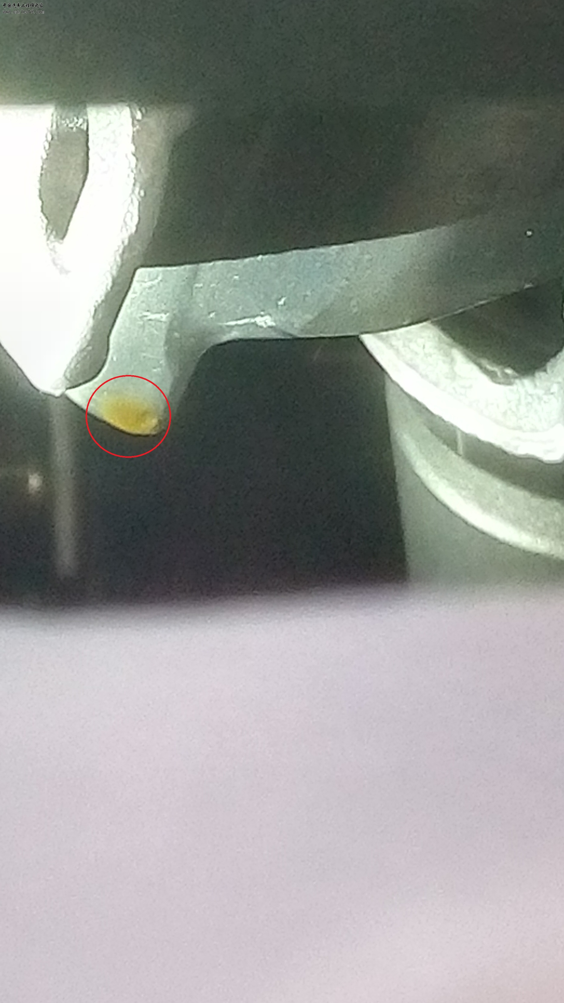

    车型:13年新世嘉;
    行驶里程:2万多一点。
    问题:1.原地左右打方向,过弯行驶中打方向,过弯行驶中打完方向后稳住方向不动,均会发出像钢绳快断裂的“咯咯”声;过坑洼路面偶尔也会有此声。排除脚垫作怪。求解!见视频下载:http://pan.baidu.com/s/1eQk7JTS

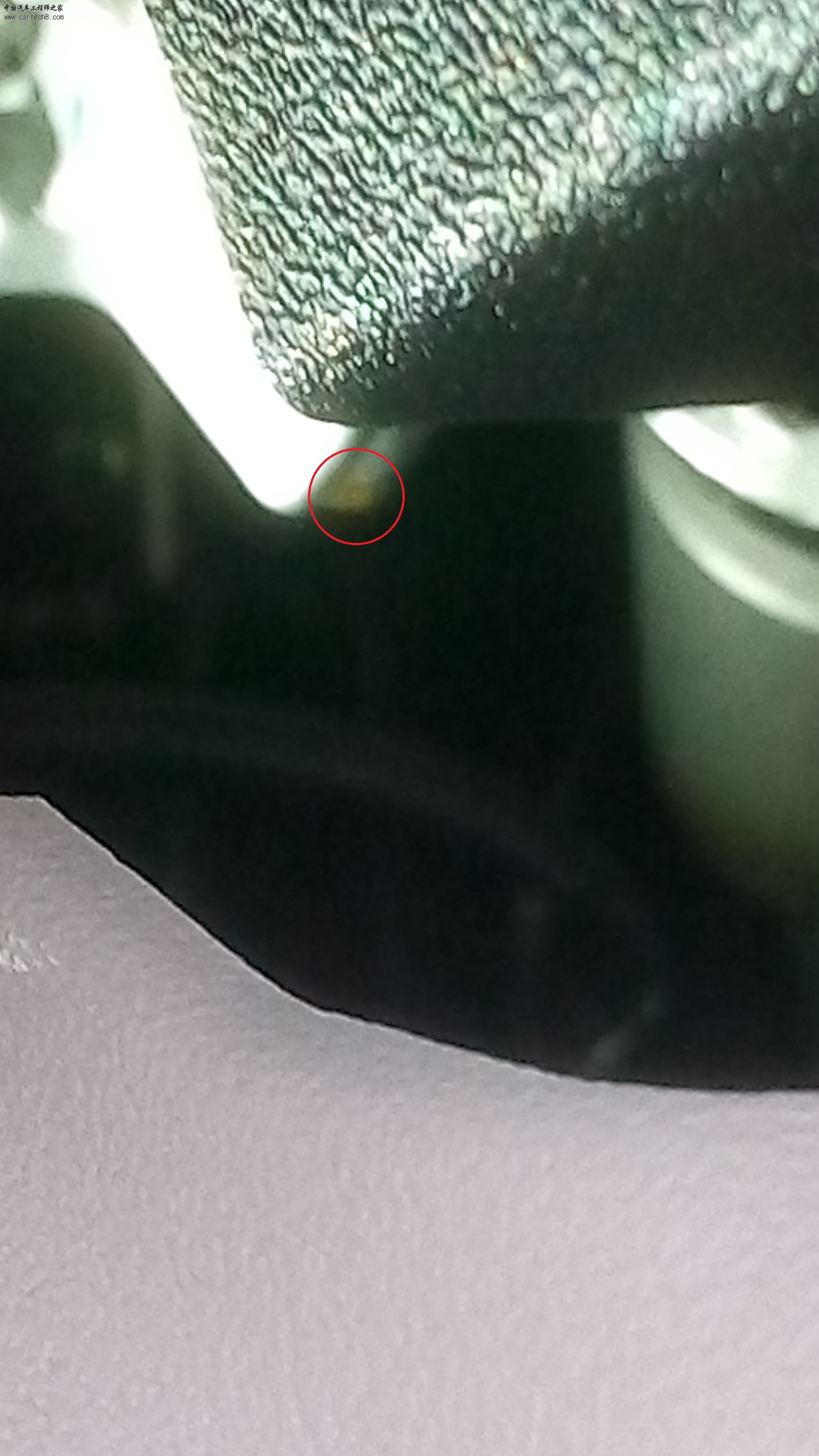

               2.方向盘与传动轴连接处滴油(理论上这里没有油路怎么会滴油),见图片。求解!
    17-10-2015 19:44
    发表于 17-10-2015 20:43:04 | 显示全部楼层
    是不是系统有间隙啦

    发表于 22-10-2015 12:57:55 | 显示全部楼层
    你检查一下转向管路,看看哪个地方的管路被瘪住了,如果管路通畅,那就是进空气了!机械液压助力经常有这种情况发生!

     楼主| 发表于 27-10-2015 12:42:01 | 显示全部楼层
    xxpp123 发表于 22-10-2015 12:57
    你检查一下转向管路,看看哪个地方的管路被瘪住了,如果管路通畅,那就是进空气了!机械液压助力经常有这种 ...
    用车到现在没有加过助力油,油路进空气可能不大。仔细听了下,好像在车轮附近,不知是半轴还是减震作怪(止推轴承4S刚换的应该没有问题),发动机干扰没法仔细辨认。

    发表于 18-9-2016 20:54:12 | 显示全部楼层
    转向器间隙大了,建议去4S店调整下
