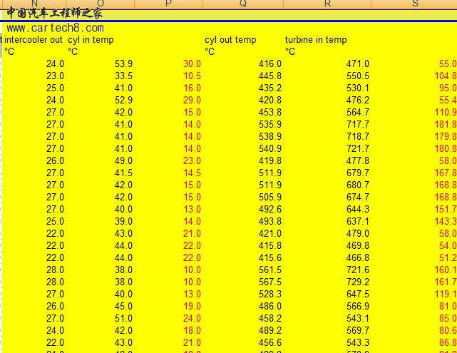

有一组万有特性数据,但是对里面的几组温度关系没解释通,请专家们帮忙看一下这组数据是否正确,感谢!
这是一组1000rpm左右时,2.0T直喷汽油机的数据,
气缸入口的温度(进气歧管) 比中冷却出口温度 高10-30°,气缸出口温度(排气歧管)却比涡轮入口温度 低50-100°,这组数据是否正确? 怎么解释呢?比如进气的,按理想气体状态方程解释?怎么能差到30°呢?
按理说气缸出口温度应该比涡轮入口的高点吧……同样的还有一组柴油机的,是气缸出口温度比涡轮入口 高10°左右

不正常,涡前总管温度比歧管温度高才对,一般能差50度左右吧,先检查一下传感器吧。

数据不对啊

    感觉数据不对。

    你说的 涡前总管 应该对应我这里的turbine in 涡轮入口 ,歧管 就是 cyl out 气缸出口 吧,规律是一样。。

    能否解释一下怎么不对?我也不知道到底哪个高哪个低

    为啥不对?应该是怎样的?谢谢

    数据不对,检查下传感器的线性值

    啥子机型?有无废气再循环利用?

    弱弱的问一句应该是如何的?就是说如果正确的数据温度是啥?

    cyl in更像是中冷前的温度,至于排气温度看着像是催化器上测的温度,催化器温度一般会比涡轮前温度低一些,一般也不会对排气和涡轮的温度单独测量。看看台架上的传感器连接通道设置是不是有误差,还有就是,台架上对数据起名的时候有偏差。

         1, 你只截取了一部分数据,列前列后应该还有一些,如空气流量、燃油消耗、功率、增压器转数、大气压力、压前压后压力等,从数据看没有问题,只是前后排列的关系,不影响数据分析。
        2,看你的提问能看出来你没有认真,数据已经将温差值用红色字体标出,另外这组数据并不是外特性值,应该是部分负荷在1000n/r时的数据(外特性棑温要远大于此值)。
       3,进气温度怎么波动这么大,是否连续做的实验?
       4,中冷温度1000n/r时一般维持在41、43度左右(随着转数的增高中冷温度提高),那么你所说的中冷温度在哪里(没有截取到吧)?
      5,表中是压后温度与压前温度差和涡前与涡后温度差两组数据。
    现在的年轻人要多学多做实验才能巩固你已经学到的知识,看了一些所谓的专业人士发表的评论真是不敢恭维。我这个外行人只能对这组数据解释这些。
    发表于 14-10-2014 16:08:18 | 显示全部楼层
    补充楼上:GDI的外特性数据在扭矩点基本已经接近850-900摄氏度;图示的温度数据不具备参考性,环境温度(如果是第一组)波动太大,正常的试验室不会超过1℃的偏差;没有转速和对应的功率扭矩,无法判断中冷器是否正常。另外发动机排气温度和T3理论上的趋势是正常的。

    2.0T 直喷汽油机  无EGR

    此数据是国外做实验的一组数据,总觉得的不对。排气温度的话歧管的会比总管的低吧?这样理解的话倒可以
