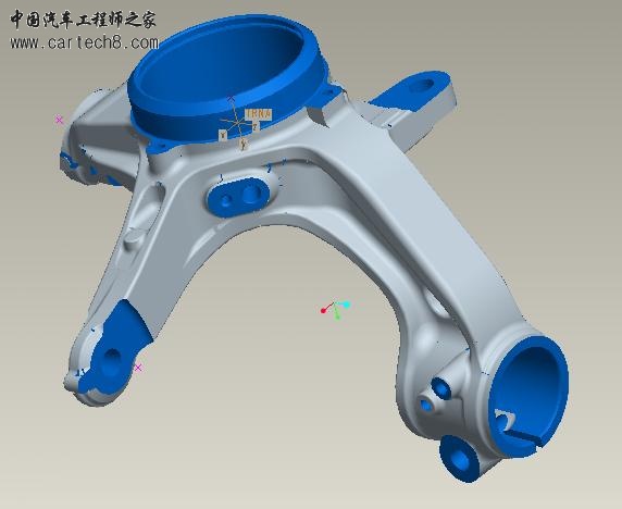

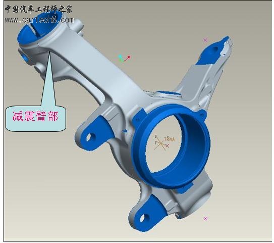

各位达人,小弟是做汽车零部件加工的,看到图片上这个零件是汽车前轮转向节,今天讨论的是图片所示转向节减震臂部的加工方案的问题

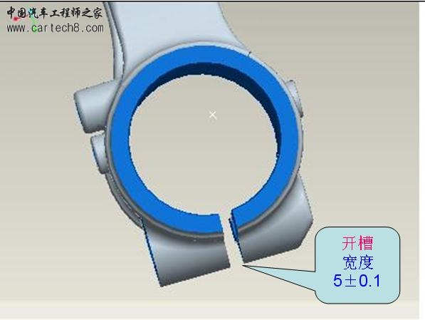

目前,我们采用的加工方案是:镗φ54大孔→加工螺栓孔→加工侧面孔系→开槽(槽宽5±0.1)
但是,这样的加工方案有一个问题,最后一刀开槽会导致整个减震臂部加工变形,包括开槽前加工的孔系位置都因为变形而难以最终保证,所有孔系的位置都是相对54大孔的,公差都在±0.15左右。因为开槽变形,导致这些孔系位置都超差,无法保证。
那位朋友是做类似零件加工的,给指点一下,我知道大众途观汽车采用类似结构的转向节。
另外,我们的设备都是普通的单主轴立式加工中心

个人认为第一步是加工D54的孔,然后用加工后的面和孔来做基准,在加工螺栓孔,在用螺栓孔的一个面做基准,然后这样是不是就可以保证了呢?不敢保证对错,明天去公司问问同事然后在来跟你说一下。
