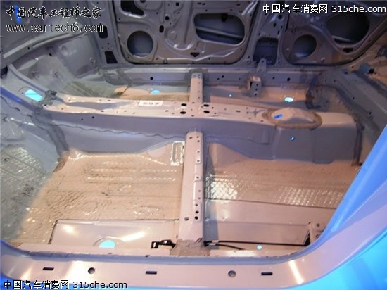

这个地方的高度  和材质对车身的整个扭转钢性起多大影响? 1 成 2成?  别告诉我这走排气管是人都知道,本贴研究怎么设计选材!
    中通道的高度一般是根据前围,上盖板,座椅焊点以及排气来定的,上盖板是根据副仪表台上的各安装硬点来定的,比如仪表台管梁,换挡机构,手刹等。高度一般在150mm左右。你所给的图片中显示中通道跟地板面板是一个零件,由于它冲压变形比较大,一般都选用DC03~DC05的材质。另外中通道确实有负责一部分是正面冲击力的传导,但起主要传力的还是与前舱纵梁搭接的前地板纵梁,边梁以及A柱所在的侧围内板。加上中通道,正面一共有七条路线传力。对于前地板下纵梁,美国法规规定一定要有四根纵梁,而我们国家是没有这么规定的,所以我们看到好多车就两根纵梁,包括在中国生产的部分外国车。

    发表于 6-12-2014 15:49:15 | 显示全部楼层
    中央通道对整个车身扭转刚度影响不是很大,地板上的后地板的几根横梁才是重要的影响因素吧。具体每个件对整车刚度强度到底有多大影响,要量化的话还是需要具体的CAE分析
