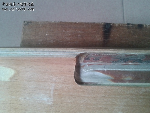

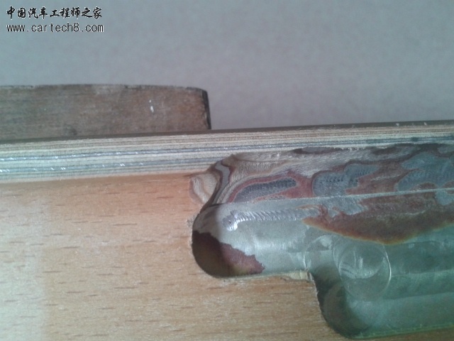

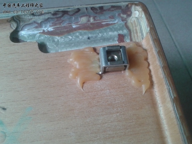

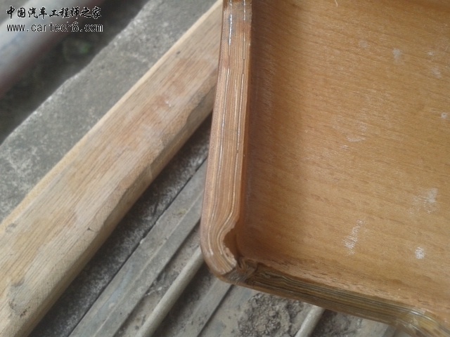

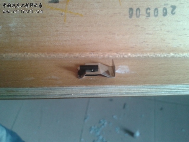

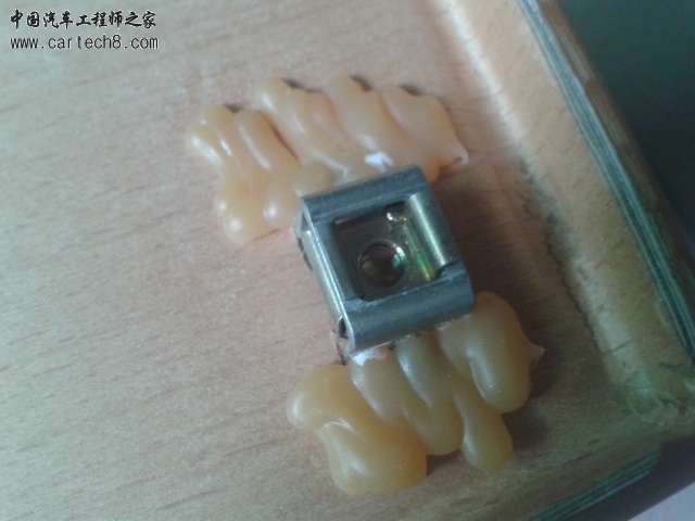

向各位业内资深人士请教图片里的板材是什么材料啊?什么工艺呢?复合板还能折弯冲压哦。。。复合层里有两层铝板。。。。最后那张图里的胶水是什么胶?有人认识吗?请告知一二。。谢谢。。。这个胶06年打上去的到现在还是很牢那个螺帽座很结实。。。。。

    胶切一条做燃烧试验啊,(感觉像湿固性的聚氨酯热熔胶),把燃烧现象说一下啊
    打个孔看看里面的材料结构,感觉金属片是局部的吧?
    给邮块样品  一起分析呗?

    没有敢烧这个玩意。。。。它是劳斯莱斯上的桃木饰板。。。。。。感觉人家的板材制造工艺没有见过所以拆下来问问大家我们有没有这种工艺的板材。。。。。

    感觉是复合到一起的板材,然后一起冲压、切割的

    看不出来,不过我有时使用3M的PT801胶水粘东西也很好,不过没法和你的图片上的对比。
