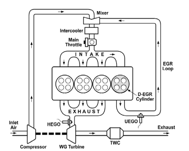

本人刚刚接触车辆的技能环保技术,只在搜索的网站上稍微了解了一点点关于EGR的知识,对于图示的EGR 设计方案和工作原理完全看不懂,是否有大神愿意稍微指点一下

    我觉得这款发动机在低负荷时会将最右侧也就是通往EGR的气缸停掉,之用三个缸工作。
    负荷升高后,右侧气缸开始工作,排气与进气开始混合,降低NOx排放。
    可以降低低负荷时候的油耗。

    发表于 4-12-2014 17:36:00 | 显示全部楼层
    我觉得有道理,利用可变进排气们在低负荷时将第四缸关闭,等到高负荷时开启,实现较高比例的EGR

    目前国内基本上是在现有排气管上收集废气,进行再循环。

    这个比较复杂,相当于25%的egr率,然后利用氧传感器测得空燃比,算出惰性egr率,利用这个闭环控制,从图上看应该是全工矿egr,这个是汽油机的吗楼主?
