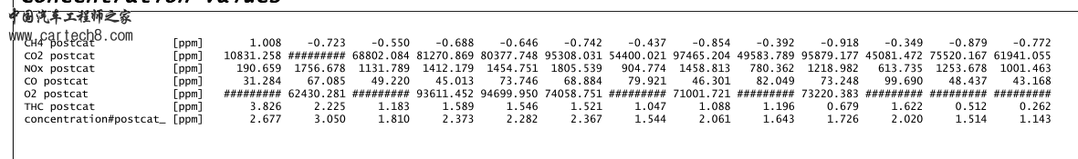

各位大家好,本人从事柴油机标定,公司目前使用AVL的CVS全流采样设备,采样出的结果中,经常出现甲烷为负值,请问这是为何呢?是设备的问题还是真的就是呢?
ESC测试报告中的截图
ESC测试报告中的截图

    检查你的背景气,你的背景气有问题,测试结果是尾气数据减去背景气!
