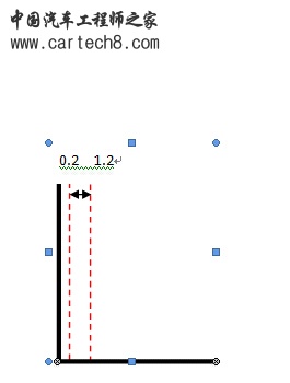

钣金件的左右对称件,要求翻边内收。
在描述这个公差的时候,有两种描述方法
1、        公差:左件为0.2~1.2  右件为-1.2~-0.2
2、        公差:左、右件均为-1.2~-0.2
哪种描述方法是正确的?

回复: 正确的是 公差:左、右件均为-0.2~-1.2
