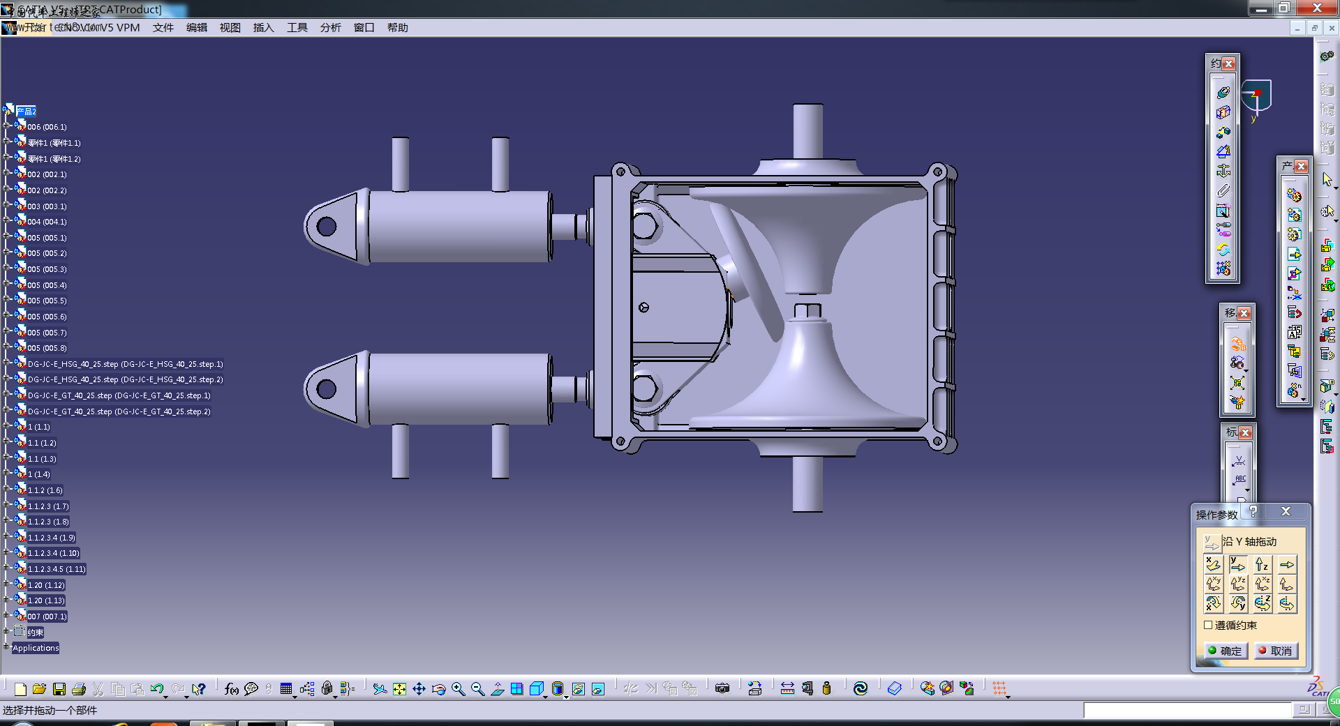

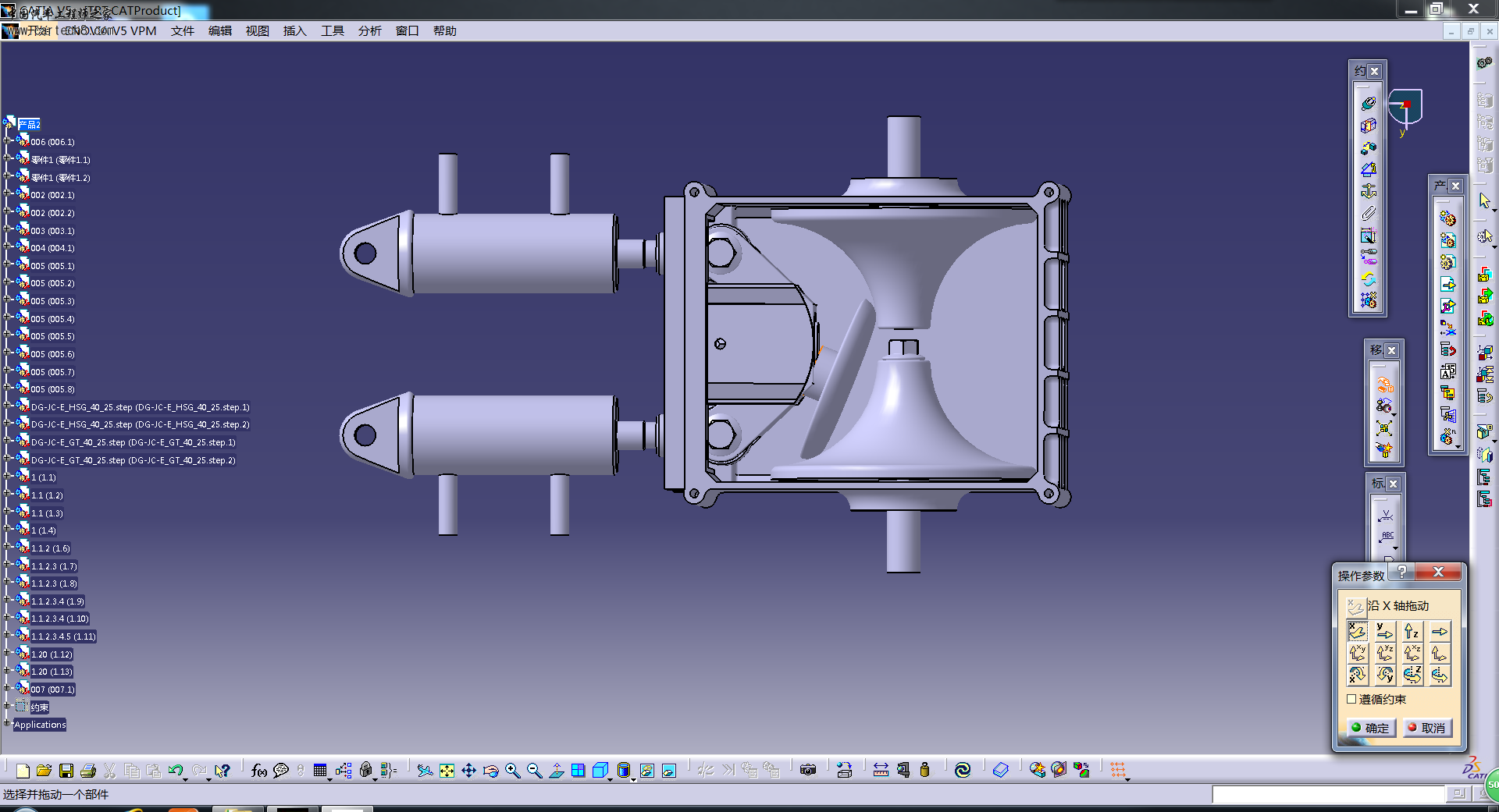

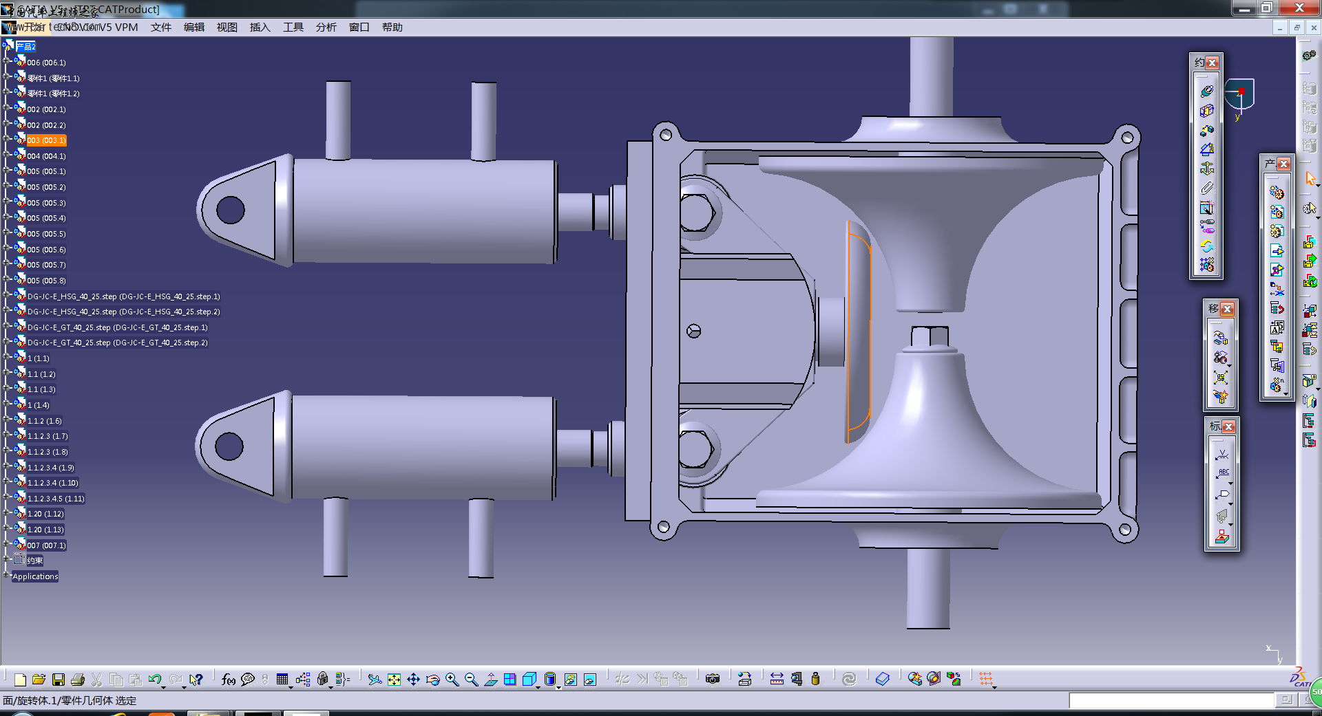

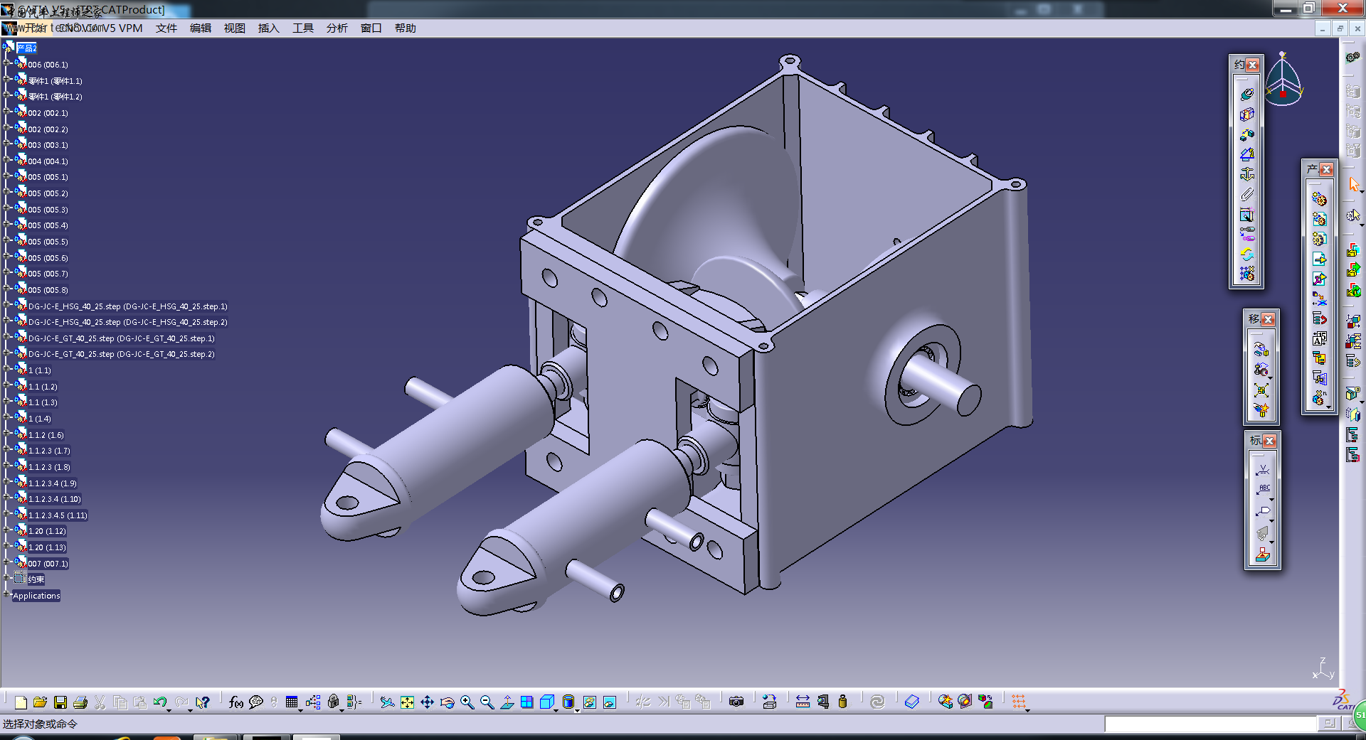

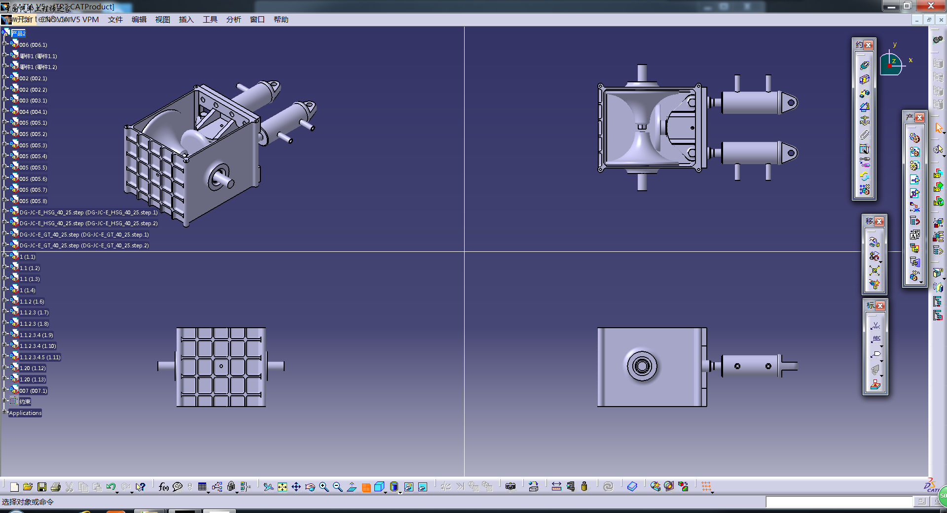

圆锥滚子变速箱,楼主今年大二,原本想借此申请科研立项的,无奈研究后发现已经有人设计了,并申请了专利。。
现在拿出来给大家看看,刚学的CATIA,画得不好还请见谅。
先说说原理吧
 楼主| 发表于 22-12-2014 13:06:45 | 显示全部楼层
上面是结构图
 楼主| 发表于 22-12-2014 13:09:47 | 显示全部楼层
设计目的是替代传统的变速箱和离合器的功能
 楼主| 发表于 22-12-2014 13:11:08 | 显示全部楼层
起步时的高传动比
 楼主| 发表于 22-12-2014 13:12:02 | 显示全部楼层
中速的时候
 楼主| 发表于 22-12-2014 13:13:11 | 显示全部楼层
高速的时候
 楼主| 发表于 22-12-2014 13:15:06 | 显示全部楼层
不好意思,还不会做联动的运动仿真。。。。要不然可以做动图的
 楼主| 发表于 22-12-2014 13:19:59 | 显示全部楼层
我想问一下如果有人申请了结构原理的专利,我们可以申请详细结构上的设计专利吗?
 楼主| 发表于 22-12-2014 13:20:48 | 显示全部楼层
我觉得其实还是可以有能研究的地方的

    发表于 25-12-2014 21:35:13 | 显示全部楼层
    很厉害!那些尺寸你是怎么设计的?
    难过
    11-8-2015 12:14
    发表于 27-12-2014 09:56:00 | 显示全部楼层
    学习了 。涨点见识啊
     楼主| 发表于 27-12-2014 11:02:59 | 显示全部楼层
    XMLLMX 发表于 25-12-2014 21:35
    很厉害!那些尺寸你是怎么设计的?
    这些尺寸是根据一点简单的计算来的,目前还不考虑动力匹配的问题,所以尺寸也很简单
