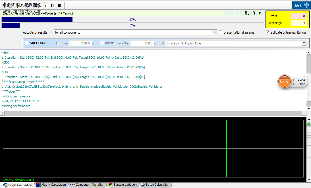

本人做汽车动力性仿真,但是模型搭建连接完成,检查没有错误,在计算仿真时出现(图片)是怎么回事啊?

    检查是否有油泵或附件损耗,将其单位改为Nm,检查发动机外特性输入中是否有低转速扭矩。可能因为当前转速对应扭矩软件插值过低

    具体错误信息在cruise.txt的文件里看看,很可能还是你的模型某个参数输入不正确。
