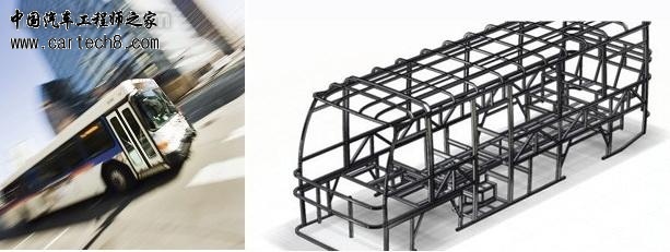

  在定义一个大致的车辆结构外形之后,Altair ProductDesign团队构建了车架的有限元模型用于后续的优化。
  经过初步研究发现最有效的减重方法是调整钢架的厚度,安全去除一些不必要的材料。为了确定车架何处的厚度可以变化,Altair采用了尺寸优化的方法来实现。

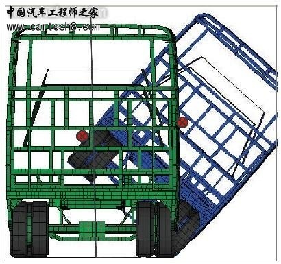

  倾覆时的安全性分析

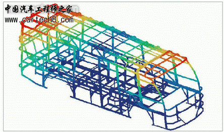

  客车架扭转刚度频率

  ・自然频率提取
  ・振动水平可引起舒适性和噪声问题

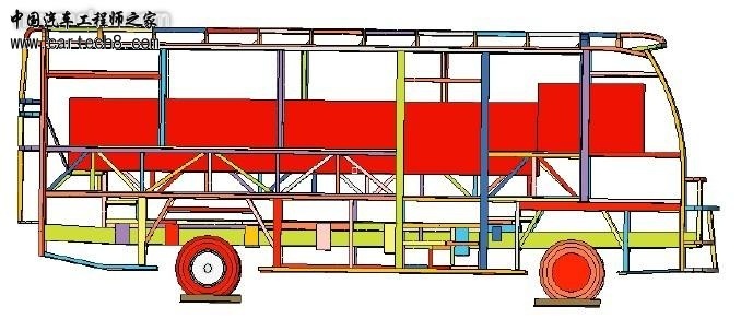

  目标设定好后,Altair ProductDesign车辆研发专家就进行优化设计,对车辆不同的使用工况施加一系列预定力和载荷。另外还确定了很多设计约束,一些车架的非设计空间,即不能改变的部分如门的位置、底盘安装板、地板支撑、座架和箱形架。
  Altair团队采用HyperWorks系列产品下的设计优化工具OptiStruct进行尺寸优化设计。

  ECE R66安全标准剩余空间的有限元模型
  结论
  尺寸优化的方法成功地对基准设计进行了重量优化。在保持车辆设计和运营性能的同时,车架总重减小了17%。扭转刚度稍稍减小但仍在客车车架最低要求之上。相比基准设计,频率特性有一定的提高。对于倾覆分析,按照ECE R66标准,基准设计和优化设计在30°时均为“稳定”的。另外考虑到优化模型整个客车的尺寸来说,侵入数值大小成功地维持在较低的水平。
