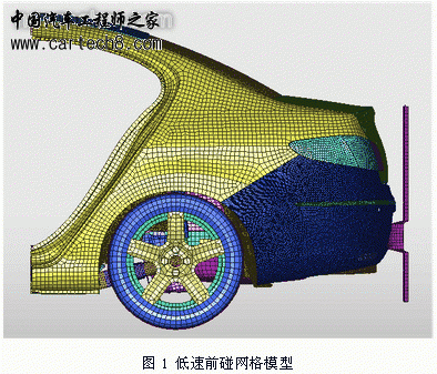

  按照碰撞计算的网格标准,严格控制模型中的网格尺寸、单元翘曲度、长宽比、最大及最小内角、三角形单元比例等,保证良好的模型质量。为得到较高的计算效率,如图1所示,只截取了前半车模型,包括后半白车身、后悬、行李箱、尾灯等。整个有限元模型,共有369710个单元,378887 个节点,模型中的单元类型包括板壳单元、梁单元、刚性单元和弹簧单元等。

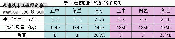

  我国参照欧洲ECE-R42法规要求,也颁布了汽车前、后端保护装置标准  GB17354-1998,标准规定碰撞器对保险杠正中、偏置、角点位置进行低速冲击,车辆各装置的功能不能丧失、燃油系统保持完整。速度要求正中和偏置位置4.0km/h,,角点2.5km/h,在模拟分析中为避免风险,将冲击速度提高10%,对保险杠的耐撞性提出更高要求。整车也是要保证整车装备质量和满载质量两个状态。

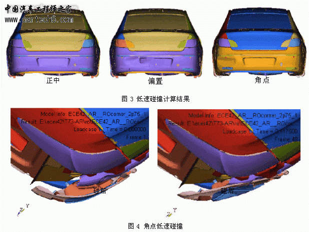

  按法规要求对车辆实施低速碰撞,结果如图3所示,其中正中和偏置两个位置的保险杠会有塑性变形,但对灯、行李箱等均没有影响,角点因为弯折曲率较大碰后位移很大。拆解后,如图4所示:位于下边缘的雾灯会与保险杠横梁发生碰撞,有破坏的风险。

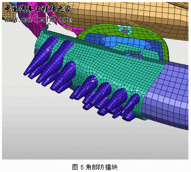

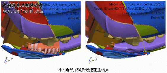

  结合碰撞结果和工艺的可行性,在保险杠两端加装防撞块如图5所示。在低速碰撞时吸收冲击能量,避免雾灯与强硬的防撞梁直接冲击,防止雾灯的失效。
  4 试验

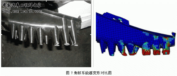

  顺利通过低速碰撞物理试验,照明系统无任何断裂,在进行角点碰撞时,横梁上的吸能器对雾灯起到保护作用。如图7所示,吸能器的变形模型基本一致。
