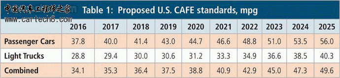

      在美国,国家公路交通安全管理部门(简称“NHTSA”)和环境保护机构(简称“EPA”)正在对“公司平均燃油经济(简称 ‘CAFE’)标准”进行修订,修订后的标准将在2017~2025年间执行。CAFE标准是美国政府针对所有被售卖到美国的轿车和卡车而设立的汽车燃油效率标准。这一被提议的“2017~2025标准”,要求汽车的燃油效率要有大幅度的提升。

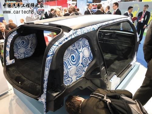

      图1 将于2013年发布的宝马全电动i3市郊车拥有一个采用树脂传递模塑成型技术生产的碳纤维复合材料乘员舱
      宝马工艺的循环周期尚不为人知,所知的只是其采取的工艺是基于采用碳纤维织物的树脂传递模塑成型技术(简称“RTM”),这是一种比手工铺层/热压罐固化方法(在低产量的超级跑车生产中用于成型CFRP部件)更快的生产工艺。Momentive Specialty Chemicals公司(位于美国俄亥俄州Columbus)的汽车市场开发经理Cedric Ball介绍说,该公司已开发出了几种适用于高压RTM(简称“HP-RTM”)工艺的快速固化环氧树脂,该工艺的压力高达2900psi(203kg/cm2),注射速率为200g/s。Ball介绍说,宝马公司已于2009年使用了快速固化的RTM树脂,用以成型M3和M6车型的碳纤维复合材料的车顶。而奥迪汽车公司自2011年起也将该树脂用于R8车型的B柱侧面板。此外,Ball还表示,该公司有一种5min固化的环氧树脂系统已进入几款未公布车型的生产中,还有一种2min固化的环氧树脂系统正处于试验阶段。其中,5min固化的环氧树脂技术,组合使用了该公司的EPIKOTE树脂05475和EPIKURE固化剂05443。在加工方面,该公司与意大利的机器制造商康隆(Cannon)公司以及德国的克劳斯玛菲和迪芬巴赫均展开了全力合作。“我们确信,通过采用对树脂系统、工艺和模具设计组合正确的RTM工艺,实现一分钟循环周期不成问题。”Ball说,“树脂系统是一个关键要素。但Momentive Specialty Chemicals公司确信,所有的3个要素都不可或缺,它们的正确组合才能确保部件的成功生产。”

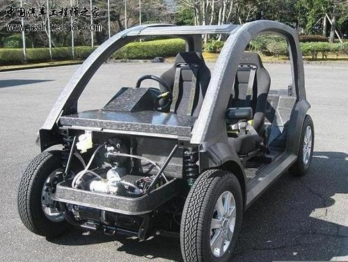

      图2 帝人公司采用其“60s热塑性复合材料压制成型工艺”成型的乘员舱被用于该示范车上
      这种在汽车行业中史无前例的合作,毫无疑问地为后续发生的一系列类似的碳纤维生产商与汽车制造商合作,以期减轻重量并开发用于碳纤维复合材料的高速生产工艺创造了条件。最引人注目的合作之一,是通用汽车公司与碳纤维生产商帝人公司之间的合作,因为此项合作的目标是直面“每分钟一个部件”的挑战。帝人公司表示,该公司已为采用预浸料压制成型技术的碳纤维复合材料部件生产而开发了一种真正的60s生产工艺。那么,其不同之处是什么呢?这种预浸料采用的是热塑性的基体材料,因而与热固性预浸料不同,它无需更长的时间来进行交联或固化。该合作伙伴关系是于2011年底对外公布的,此后,两家公司在美国底特律附近建立了一个技术中心,以充当这项工艺的研发平台。该中心目前正在对聚丙烯和聚酰胺树脂、中等模量的碳纤维(包括单向结构和各向同性结构)以及长纤维增强热塑性粒料进行评估。通用汽车公司的官员曾表示,在一个量产车的生产中整合碳纤维复合材料,要求彻头彻尾地在设计和工程开发阶段,优化对材料的使用并最大程度地降低重量。采用这种工艺生产的部件和结构将于何时出现在通用的汽车上目前尚不清楚。对于这一报道,帝人先进复合材料美国公司的副总经理Eric Haiss说:“通用汽车公司于2011年12月宣布,帝人将为碳纤维在汽车行业的革新应用提供机遇,同时这项技术将有可能使通用汽车公司成为行业游戏规则的改革者。对此,我们备感荣幸。这项当前正在开发的工艺使我们兴奋地预见到了我们未来的增长机遇。”

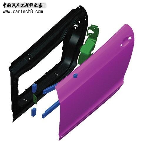

      图3 作为汽车复合材料领域的资深专家,Antony Dodworth表示,将碳纤维复合材料整合到轿车或卡车中的最大障碍主要发生在设计和工程开发阶段。例如,一个复合材料的车门(上图),能够使用比金属车门(下图)少得多的部件被设计和制造出来

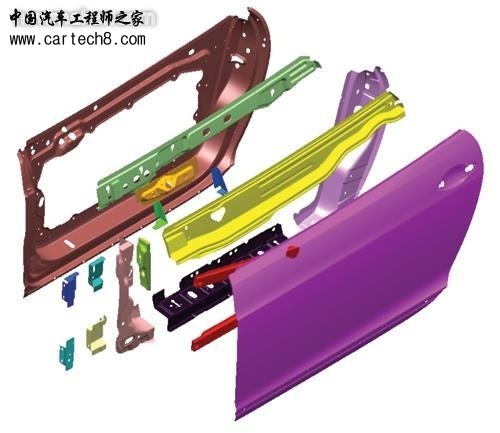

      图4 这款金属车门所需要的单独制成的部件,远比采用复合材料优化设计的同样车门要多。但Antony Dodworth说,在汽车制造商们开始意识到需要为复合材料的应用而优化结构设计之前,会有一段时间,汽车部件会被设计成像“黑色金属”的样子

      CAFE standards are used by the U.S. government to establish vehicle fuel efficiency standards (measured in miles per gallon or mpg) for all cars and trucks sold into the U.S. The 2017-2025 proposed standard (summarized here) calls for substantial increases.

      实际上,如果碳纤维复合材料在结构性汽车部件上濒于广泛的应用,则很有可能发生曾在航空和其他行业中出现的那种情况,即初期的冲动所表现出来的,是设计并制造出像“黑色金属”那样的部件。
      Antony Dodworth是Dodworth Design公司(位于英国伯明翰市)的首席复合材料工程师,曾在carmaker Bentley公司(位于英国柴郡Crewe)担任工程师。他坚持认为,复合材料在汽车行业应用的最大障碍不是来自与材料或加工工艺相关的因素,而是设计方面的问题。他说:“大多数的汽车应用是受刚性要求的驱使,因此可能就是剖面尺寸的问题,以及尽可能多地将剖面尺寸整合到每个部件中。而新的材料和工艺开启了新的设计可能性,由此而带来的挑战就是,要求制成的结构在一种自动化方法中是可制造的,同时追求材料的特性能满足自身的要求。”
