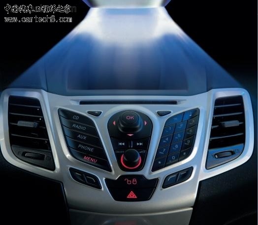

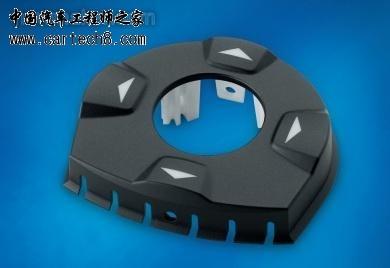

      集成的控制面板(ICP)构成仪表板的中央装饰。在喷涂前,采用Openair常压等离子技术对塑料开关进行预处理,可确保高级装饰和涂料粘附力能保持多年(图片来自Plasmatreat)

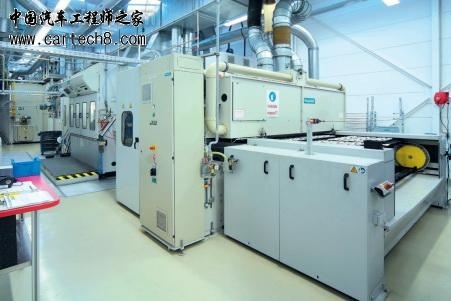

      图1 Openair等离子系统(从前数第三个单元)在25m长的喷涂生产线中仅占1m的空间(图片来自Plasmatreat)

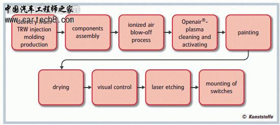

      图2 开关生产的流程包括喷涂工艺(图片来自Plasmatreat)

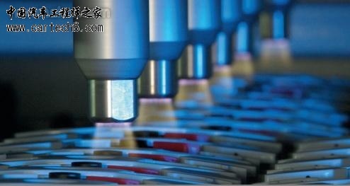

      图3 6个等离子旋转喷枪昼夜不停地在线运行,每周它们要在单一操作中清洁和活化180000个PC和PC/ABS的外观部件(图片来自Plasmatreat)

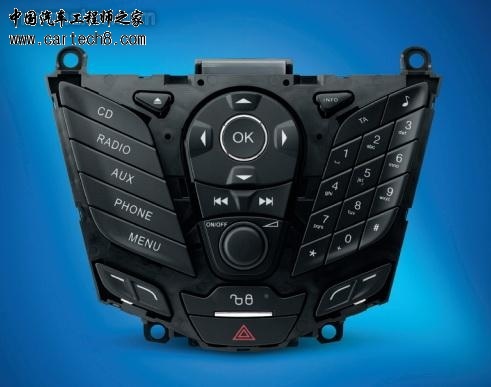

      图4 常压等离子处理的双重效果远优于传统系统的处理效果(图片来自Plasmatreat)
      活化材料表面以提高其表面能,这是决定一种漆或涂料最终可能达到的粘附力最重要的因素。塑料通常具有较低的表面能,一般小于28~40dyne,但经验表明,只有当表面能大于38~42dyne时,才能提供正确的粘接条件。一般,可靠的涂料粘接取决于固体材料的表面能要高于液体涂料的表面张力,而TRW公司刚刚注塑成型的PC部件,其表面能只有32~34dyne,但在等离子预处理后,其表面能则提高到56~58dyne,有时甚至超过72dyne。
      Plasmatreat公司的市场及项目经理Peter Langhof解释说:“这种微细清洁和强力活化的双重效果远优于传统系统产生的效果,它带来了同质的漆面质量并确保了漆层的长期稳定粘附,即使在最具挑战性的受载条件下也同样如此。在等离子处理过程中,塑料表面的温升通常低于30℃。

      今天的TRW公司制造传感器、无钥匙进入系统以及用于汽车内部系统的开关和开关机械,以用于诸如戴姆勒和福特之类的汽车制造商所设计的控制性和舒适性得到改善的汽车中。从注塑成型和喷涂,到激光切割和电子组件的制造,这些部件中的大多数都是在其自己的工厂中进行生产、组装和测试。该公司向Plasmatreat公司租借的第一套等离子处理系统在试验运行中很快得到了认可。Tietz说:“它操作方便、清洁彻底、宁静、安全且不占用太多空间。”试验结束后,一个装有两套等离子喷枪的生产线开始投入使用。但随着产量的增加,需要一条更大的喷涂生产线,因此TRW要求喷涂生产线的制造商Venjakob Maschinenbau公司将一套等离子处理系统集成到生产线中,处于喷涂工作站的上游。
      2011年春季,这条25m长的全新喷涂生产线被安装完成并投产使用,等离子处理系统只占了其中1m的空间。自此,6个专利的RD1004等离子旋转喷枪一直昼夜不停地在线运行。每周它们要对大约180000个由PC或PC/ABS材料制作的外观部件进行喷涂前的清洁和活化处理,产品覆盖简单的二维部件和复杂的三维部件,如方向盘外壳。在采用激光打印前,需要对每个开关部件进行目测检查。每年,由TRW工厂生产的所有小型开关和按钮被应用到大约200万个集成的控制面板(ICPs)中。

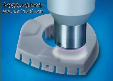

      图6 TRW公司位于Radolfzell的工厂每年要生产大约200万个集成的控制面板(ICPs)(图片来自Plasmatreat)
