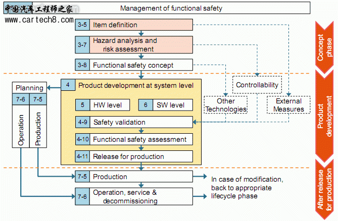

      本文将根据图1所示的ISO26262安全生命周期模型来阐述飞思卡尔如何根据ISO26262规范来开发ASIL-D等级的EPS演示系统。
      图1:ISO26262安全生命周期模型

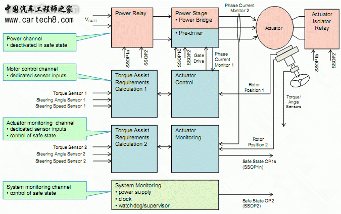

      为了实现系统的安全目标,对系统架构中的各个要素(Element),如传感器、控制单元和执行单元(电机),都有功能安全需求。功能安全需求主要考虑各要素的ASIL等级、工作模式、安全时间、安全状态、功能冗余即容错性能和各要素的初步架构等。它不涉及具体的硬件和软件实现细节。在EPS系统中,采用了如图2的初步系统架构,可能的功能安全需求示例如下:
      ・        整个EPS系统要求达到ASIL-D的要求。(系统)
      ・        安全状态的定义必须确保当系统出现致命故障时,电机的行为不会对转向系统不利影响。(系统)
      ・        系统必须在安全时间内进入安全状态。(控制单元)
      ・        控制单元必须包括电机控制通道和电机监控通道。(控制单元)
      ・        控制通道和监控通道都能获得集成于车辆接口的传感器信号。(传感器和控制单元)
      ・        控制通道和监控通道都能获得集成于执行单元的传感器信号。(传感器和控制单元)
      ・        控制通道和监控通道所用的传感器信号必须独立。(传感器)
      ・        控制通道根据扭矩传感器输入和其它来自车身网络的相关输入计算助力需求。(控制单元)
      ・        控制通道控制执行单元,产生所需助力。(控制单元)
      ・        监控通道根据独立的扭矩传感器输入和其它来自车身网络的相关输入,校验控制通道是否正确计算了助力需求。(控制单元)
      ・        监控通道根据独立的传感器输入,校验控制通道是否正确控制了执行单元。(控制单元)
      ・        监控通道能够独立的使系统进入安全状态。(控制单元)
      ・        系统电源监控的实现必须独立于电机控制通道和电机监控通道。(控制单元)
      ・        系统时钟监控的实现必须独立于电机控制通道和电机监控通道。(控制单元)
      ・        其它需求可参考图2的EPS功能安全概念。
      图2:EPS功能安全概念

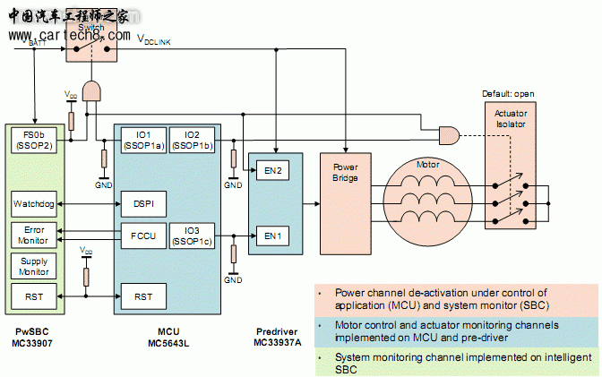

      硬件系统由飞思卡尔针对功能安全的SafeAssure品牌的芯片产品构成。MPC5643L为业内首款通过ISO26262论证的微控制器,MC33907为飞思卡尔新一代的系统基础芯片(SBC),这两款芯片均符合ISO26262开发流程。MPC5643L、MC33907和预驱动芯片MC33937A构成了飞思卡尔针对ISO26262 ASIL-D电机控制应用的硬件设计方案。
      图3:硬件设计: 技术安全概念,EPS安全状态控制
      图3为技术安全概念中的安全状态控制。MPC5643L通过预驱动芯片MC33937A和功率桥控制电机。MC33907提供系统电源管理和系统监控。当出现故障时,系统必须在规定时间内到达安全状态,即电源继电器和电机隔离继电器必须及时断开。MPC5643L和MC33907的各自独立输出控制信号,再经过逻辑“或”后,控制这两种继电器。

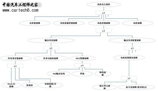

      对于ASIL-D应用来说,需要进行归纳和演绎式的安全量化。在系统层面,采用基于故障树(FTA)的系统安全分析方法,自上而下的演绎出可能导致安全目标偏离的条件和原因,如图5列出了可能导致电机产生自主扭矩的条件和原因。而系统FMEDA则为故障树的末端节点(事件)提供了具体的失效率。
      图5:EPS故障树:电机自主扭矩
