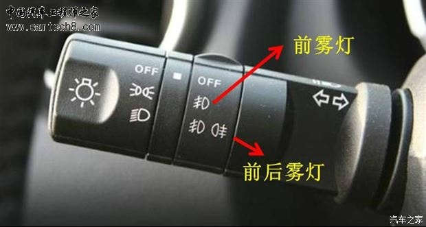

  第二种是如下图的“转向灯拨杆集成式”,需要将两个旋钮中间的白点对准相对的灯类开关位置,雾灯开关是红色箭头所处的那个旋钮。
getimg.php?url=http%3A%2F%2Fwww0.autoimg.cn%2Fzx%2FBlog%2FContent%2F2015%2F3%2F11%2F2015031114422596333.jpg
