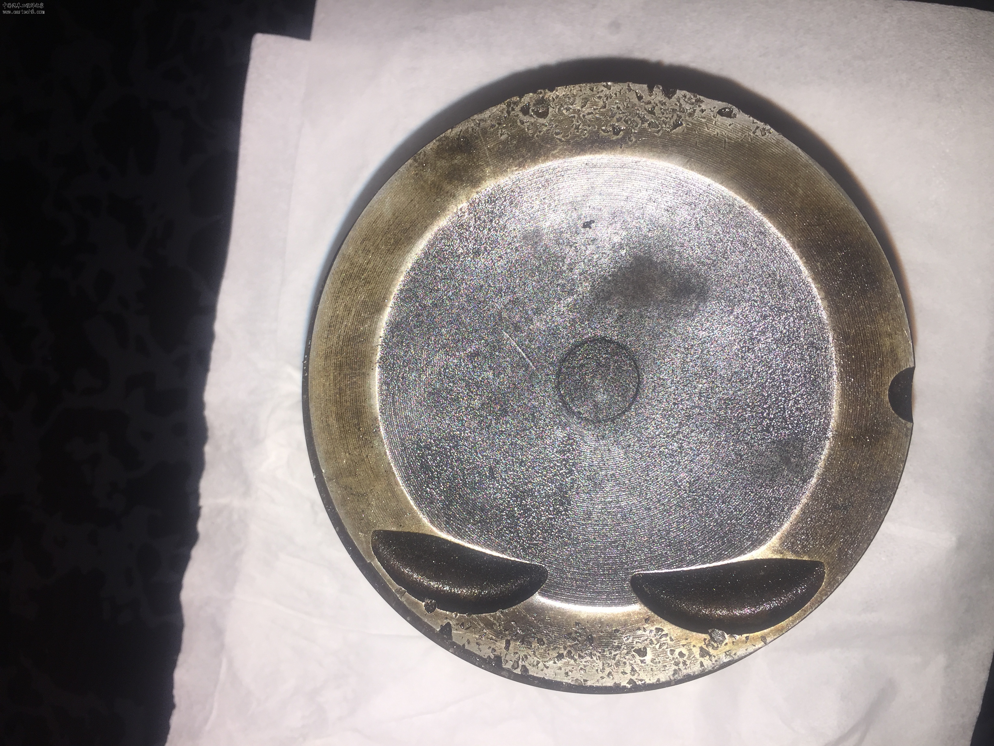

    这是今天我的老景程06版上刚拆卸下来的活塞,在细看中发现,活塞顶部面上,怎么会有这么多凹痕。而且根据我的观察和我的判断,这个凹痕应该是硬物外力打击或者冲击造成的。照理活塞顶部是不存在什么硬物的啊。不知道哪位大湿可以解答。。。。
    而且其中一个貌似没凹痕,其余的都有,怎么会呢。那个没凹痕的表面好像有黑色积碳,而又凹痕的表面相对干净些。

    个人建议看一下发动机气门是不是有所损坏,凹痕可能是气门运动与活塞顶部接触所致。

    凹坑底部不规则不光滑的话应该是腐蚀的吧,

    检查气门杆是否扭曲变形,如无以上现象,则应是烧蚀引起。

    如果是硬物敲击形成的就可以确定是敲缸,气门与活塞在上止点相碰,具体原因分析:
    1、活塞的突出量
    2、进排气门的下沉量
    3、配气相位是否正确
