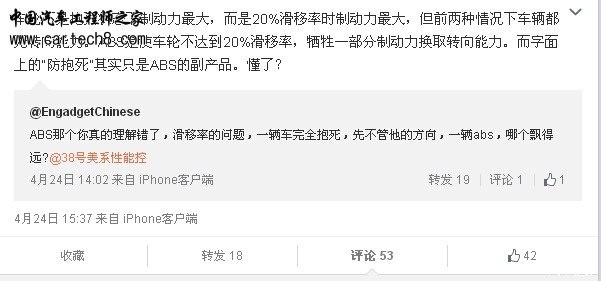

  前两天在微博上看到@38号美系性能控 讲了一段关于“ABS是否能减小刹车距离”的言论,话语中提到“滑移率”和轮胎制动距离的关系。这和以前我们经常听说的把ABS(antilock brake system)简单的解释为“防抱死制动系统”不同,“滑移率”从更深层次的角度,去体现了刹车和轮胎滚动状态的关系。

  通常我们认为,处于滑动边缘的最大静摩擦力大于滑动摩擦力,所以当轮胎处于抱死的临界点时,摩擦力最大。然而,从百度百科和@38号美系性能控 的解释中都可以看到,“滑移率在20%左右时,轮胎得到最大抓地力”是被他们认可的。不同的是,ABS的加入能否使车轮处在20%滑移率,并且保持转向能力,成了ABS能不能减少制动距离的关键所在。

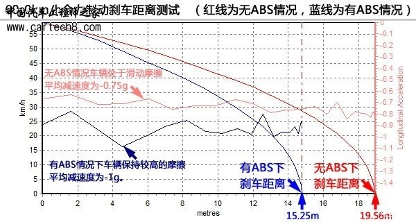

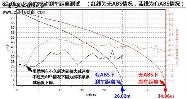

  某车网针对汽车有无ABS情况下刹车距离的差异测试:试了才知道!有无ABS刹车系统之间差异
  从文章和视频中可以看到,装有ABS的科雷傲,和拔掉ABS保险(ABS失效)的科雷傲,在同等情况下踩死刹车,有ABS的情况下,刹车距离不仅更短,车辆也不会发生明显侧移。
  当然,无ABS条件下由于轮胎锁死造成的轮胎磨损,不能让我们直接得到ABS可以减小刹车距离的结论。不过,从G值曲线图里可以看到,没有ABS的减速G值在任意一点都没有大于有ABS的减速G值。
