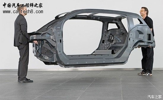

  上面这张图片其实很有意思,我一直将拿它当电脑的桌面,这是目前汽车车身轻量化追求的极致。以市场在售的A0和A级车来说,白车身的重量一般都在300~350kg之间,两个成年人是完全不可能轻松搬动的。

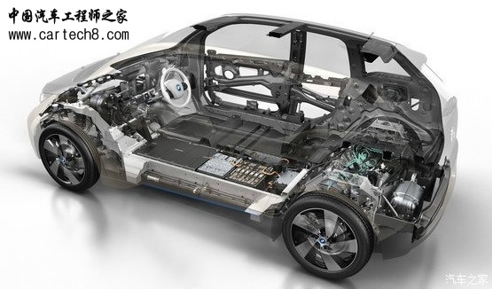

  目前电动车的续航里程和价格都不太令人满意,随着国家对于新能源汽车的补贴逐年降低,而电池技术又没有太大进步的前提下,轻量化就显得异常重要了。以特斯拉为例,整备质量2.1吨,而锂电池的电池组就高达900kg,占比达到45%左右,而车身通过使用铝合金和玻璃纤维增强塑料(特斯拉顶盖),相比于传统车型,减重比接近40%。这也是目前特斯拉在兼具动力和续航里程上独领风骚的关键所在。i3的车身则由碳纤维和铝合金粘连而成,算上230kg的电池组,也只有1195kg,比同尺寸的车型来说,要轻了300Kg左右。但是其续航里程只有160km,与其电池组小是相关的。
getimg.php?url=http%3A%2F%2Fwww0.autoimg.cn%2Fzx%2FBlog%2FContent%2F2015%2F5%2F11%2F2015051122193656166.jpg
  i3车身是目前轻量化做到极致表现的车型之一
