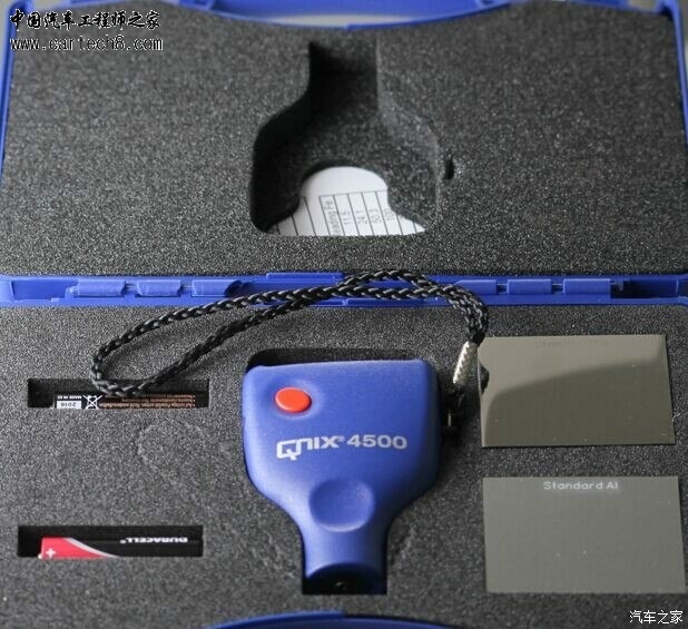

  如果只是检测车体的漆面情况,可以使用二手车鉴定神器――“漆面检测仪”来揭开车辆钣金喷漆的历史面纱。。。
getimg.php?url=http%3A%2F%2Fwww0.autoimg.cn%2Fzx%2FBlog%2FContent%2F2015%2F5%2F23%2F2015052315314956574.jpg
  顾名思义,漆面检测仪是检测车体漆面数值的仪器,通过测试漆面与车身铁皮的厚度,来判定是否存在钣金或者喷漆的痕迹。在检测中,一般以汽车车顶作为基准,如果其他部位数值明显高于基准数值,则车辆该部位可以判定进行过钣金、喷漆修整。在二手车鉴定过程中,如果检测师发现数值与基准数值差数非常大,则会进一步检查车辆该处是否存在事故痕迹,判定是否为事故车。

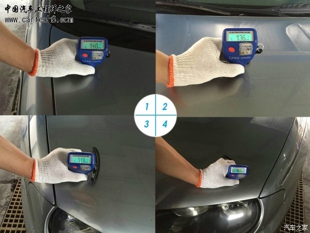

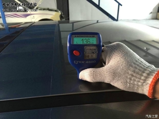

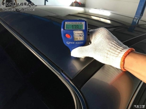

  首先从车顶收集基准数值。因为不同品牌车辆的漆面厚度均不相同,因此在检测时,首先是采集该车的漆面基准数值。
getimg.php?url=http%3A%2F%2Fwww0.autoimg.cn%2Fzx%2FBlog%2FContent%2F2015%2F5%2F23%2F2015052315450927961.jpg
getimg.php?url=http%3A%2F%2Fwww0.autoimg.cn%2Fzx%2FBlog%2FContent%2F2015%2F5%2F23%2F2015052315451640895.jpg
getimg.php?url=http%3A%2F%2Fwww1.autoimg.cn%2Fzx%2FBlog%2FContent%2F2015%2F5%2F23%2F2015052315455049395.jpg
  该车的漆面厚度基本数值在140um左右。如果车体其他部位的漆面厚度于此近似或在此值以内,都说明没有问题。

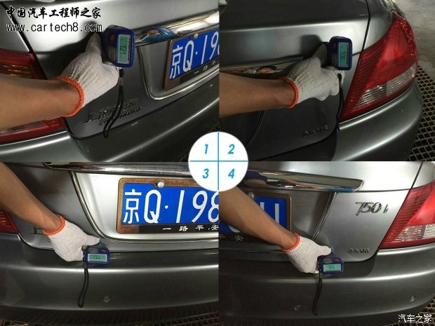

  车辆后备箱盖和后端的漆面检测结果看,漆面厚度也在基数的范围内,因此也可判断该车尾部没有钣金或喷漆的历史。

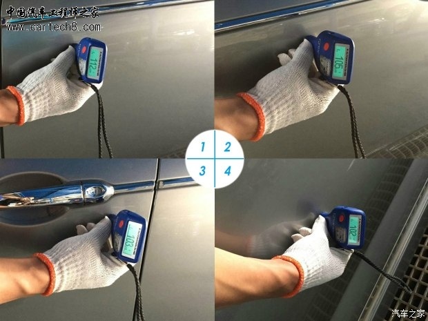

  车门同样完好无损。

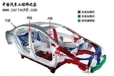

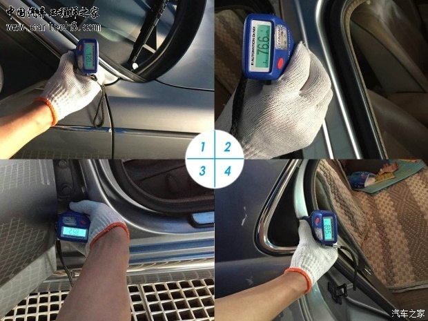

  车体ABC柱的检测,是判断事故车的重要指标。如果ABC柱有钣金或补漆等修复痕迹,说明车辆存在很大的事故嫌疑,二手车鉴定评估师就会着重对车辆底盘和前后侧梁做进一步的检测。
  当然,这辆车的ABC柱漆面数值都是正常的,说明这辆车没有发生过较为严重的事故,车体结构没有损伤。

    说的不是很清晰,该次测试以车顶为基准,基准值是139,“该车的漆面厚度基本数值在140um左右。如果车体其他部位的漆面厚度于此近似或在此值以内,都说明没有问题。”,B柱才76.6,也是“近似或在此值以内”?车门在102到118之间,也是“近似或在此值以内”?
    回复 支持 1 反对 0
