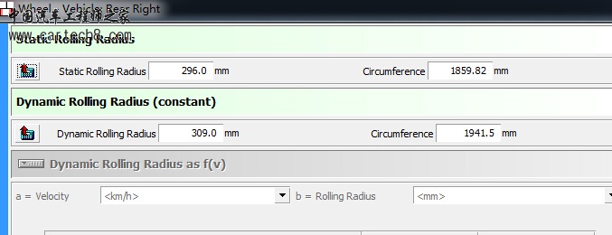

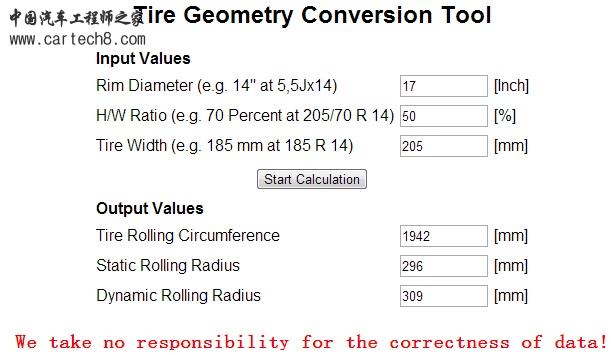

    cruise中的轮胎模块计算轮胎半径时,使用软件自带的轮胎半径计算工具怎么和自己理论计算的轮胎半径不一致?
    比如205/50 R17轮胎,它的半径应该为(17*25.4+205*0.5*2)/2=318.4mm,但是自带的计算工具得到的半径却是296mm,应该在轮胎模块输入哪一个轮胎半径才对?谢谢

    你那个静力半径是不对的,那是自由半径,上国标2978上去查,额定载荷下的静力半径,还有轮胎是有刚度的,不同的载荷,静力半径是不一样的,cruise里的相对准确些。不过这个也是一定载荷下的静力半径。
