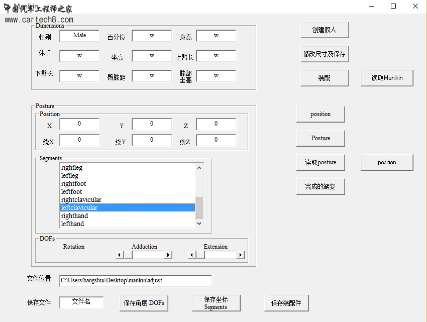

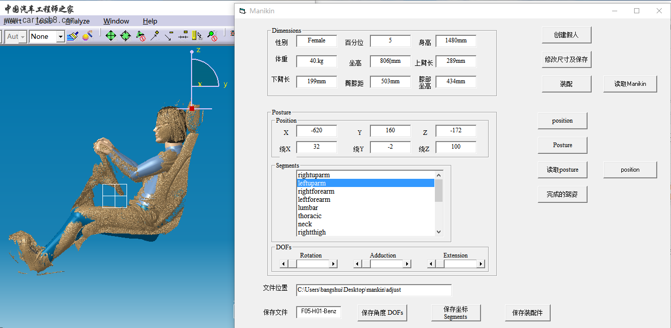

    该软件为基于Visual Basic对CATIA进行二次开发的计算机辅助驾驶姿势调节软件;能更便利的直观察看驾驶姿势,进行驾驶姿势调节;为建立驾驶姿势数据库及分析驾驶姿势的特点提供依据和数据支撑。该软件主要有如下功能:(1)直观查看驾驶姿势,通过读取假人文件、驾驶姿势数据及三维激光扫描仪的扫描数据,在3D环境中观察驾驶姿势;(2)CATIA假人建立,通过输入性别、身高、坐高、手臂长等建立符合实际测试者身体尺寸的假人;(3)驾驶姿势调节,使用本软件可以根据扫描的驾驶姿势数据进行假人位置及身体各部位姿势的调节,以使假人的姿势和采集的实际驾驶姿势相吻合; (4)以*.CATProduct格式保存调整好的驾驶姿势文件,将调整好的人体尺寸数据、驾驶姿势数据(驾驶姿势角度)及假人各关节位置坐标以Excel表格的形式输出,建立驾驶姿势数据库,便于后续的驾驶姿势特点的分析研究。有意者请联系QQ:1014125327  共同学习 共同开发
