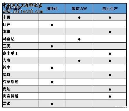

    也许是基于对CVT技术的看好和重视,日系厂商较早就着手对CVT进行研发,现在主流的日系品牌基本都拥有了CVT开发和生产能力,像本田、富士重工、大发车型的CVT全部自主生产,而丰田和日产两大品牌旗下的爱信AW和加特可,基本主导了全球的CVT市场。
    像欧美系嫡系变速箱供应商采埃孚基本不生产CVT,除福特、戴姆勒和奥迪具备自主生产能力,其他主机厂如果要搭载CVT的话,基本由爱信AW或加特可提供。

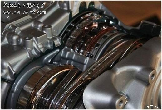

    CVT没有取代AT成为汽车业界的普遍配置,主要是因为其适应的扭矩相对较小(一般在150N·m~200N·m,普通1.6L发动机的水平)。但是,随着技术的进步和发展,这个已经不是瓶颈的问题。现在CVT能匹配更大扭矩的发动机,如搭载在日产老款楼兰上的模拟6速CVT,最大能承受360N·m的扭矩(3.5L V6发动机)。CVT最十几年技术发展,使得CVT比有着超过100年历史的机械变速器(MT)和有着超过50年历史的自动变速器(AT)更有竞争力。
    另外,CVT系统结构简单,零部件数目比AT(约500个)少(约300个),大规模生产后CVT的成本将会比AT、DCT少,这对厂商来说更有利于降低生产成本。连续可变的速比意味着可以与发动机工况实现最佳匹配,提高整车的燃油经济性,这也是厂商面临严峻排放油耗法规时的一大法宝。基于以上因素考虑,CVT有着AT、DCT变速箱无法比拟的优点,它无疑是厂商理想的传动装置。
