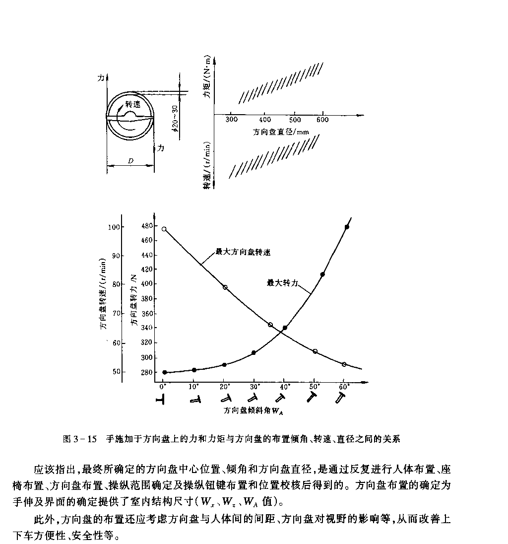

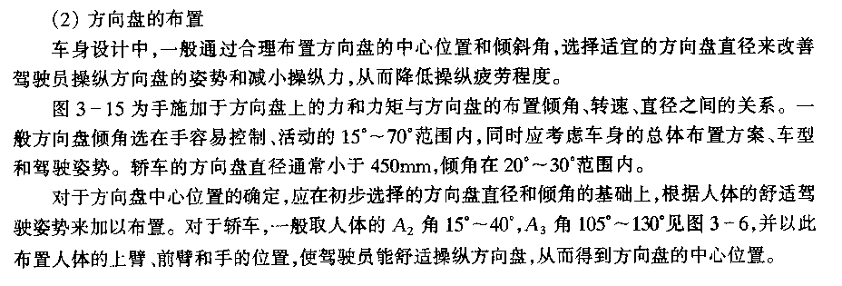

    方向盘布置-------------------

    根据我的经验:
    方向盘直径:我设计过的几款车,转向盘直径都是370mm;
    方向盘倾角:  要考虑 1、和视野尽量垂直;2、设计人体握着转向盘3,9点钟方向时,手腕关节在手掌平面内的关节角尽量为180°;3、转向盘管柱的布置。因为方向盘需要垂直转向管柱,但仪表板布置空间会影响转向管柱的角度,进而影响转向盘的倾角。我设计过的几款车,方向盘倾角是26°、27°;
    方向盘X、Z位置:应该使设计人体能舒适地握着方向盘的3,9点钟方向。
    方向盘的上下调节应该满足一下要求:
    1、 在方向盘上极限时,眼点高的驾驶员可以方便地看到组合仪表;
    2、在方向盘的下极限时,眼点低的驾驶员可以方便地看到组合仪表。同时方向盘和驾驶员大腿应留有足够间隙。
    暂时想到这些。
