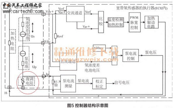

    如图片所示,为6线氧传感器与ECU的 连接图, 但一直不知道传感器中的微调电阻的作用是什么的,它是一个可变电阻吗?
    6线氧传感器与ECU连接图
    6线氧传感器与ECU连接图

    发表于 8-10-2015 16:25:20 | 显示全部楼层
    是个可变电阻。但是出厂的时候已经固定了。每只氧传的阻值不同的。
