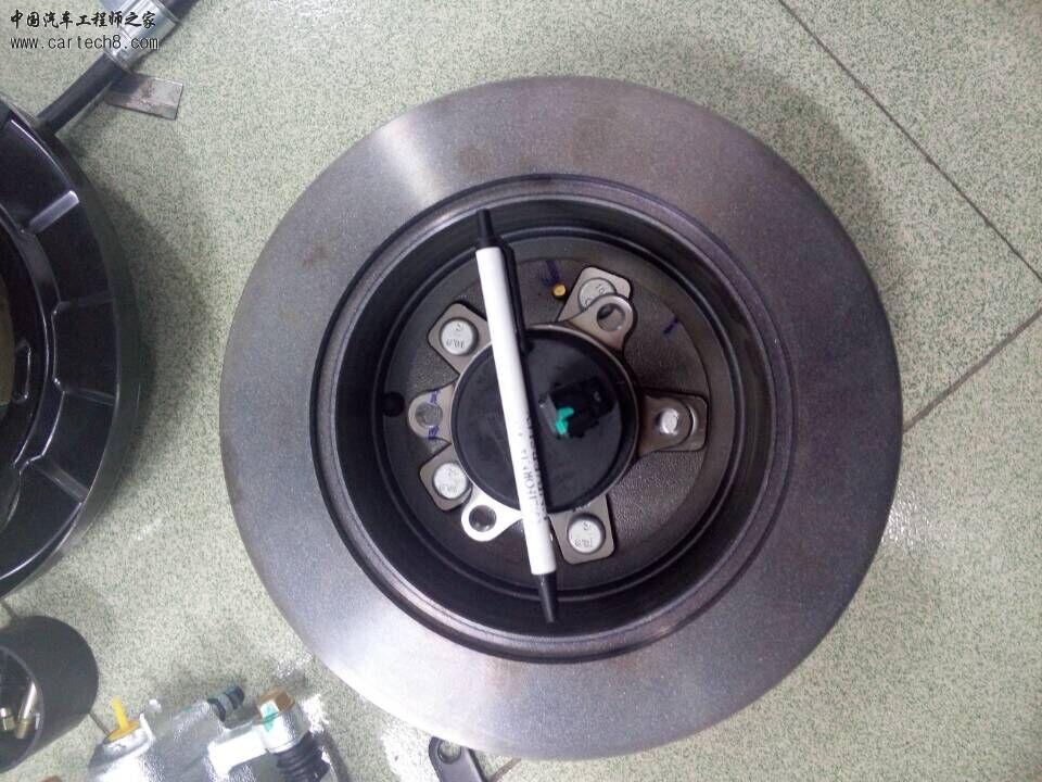

[讨论] 请问这个盘的表面怎么是这个样子哦?是用的什么表面处理呀?
发表于 6-11-2015 18:35:07 | 显示全部楼层 |阅读模式

    应该是磷化处理的

    发表于 11-11-2015 14:05:44 | 显示全部楼层
    磷化处理后可以防锈

    磷化处理,但会降低摩擦系数(摩擦片需先磨掉磷化层),整车下线制动要求严格不容易通过,这种涂层在多数主机厂车上是不使用的,这个零件是不是售后市场更换的部件怕出现锈蚀涂的磷化层。
