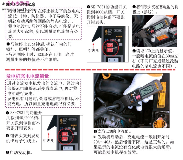

发表于 25-5-2009 22:37:24 | 显示全部楼层
汽车上的暗电流
汽车上的暗电流交流QQ:674445803
[ 本帖最后由 82303388 于 25-5-2009 22:39 编辑 ]

请问:用万用表能测量暗电流吗?
发表于 31-10-2009 16:50:11 | 显示全部楼层
就是静态电流哇......
