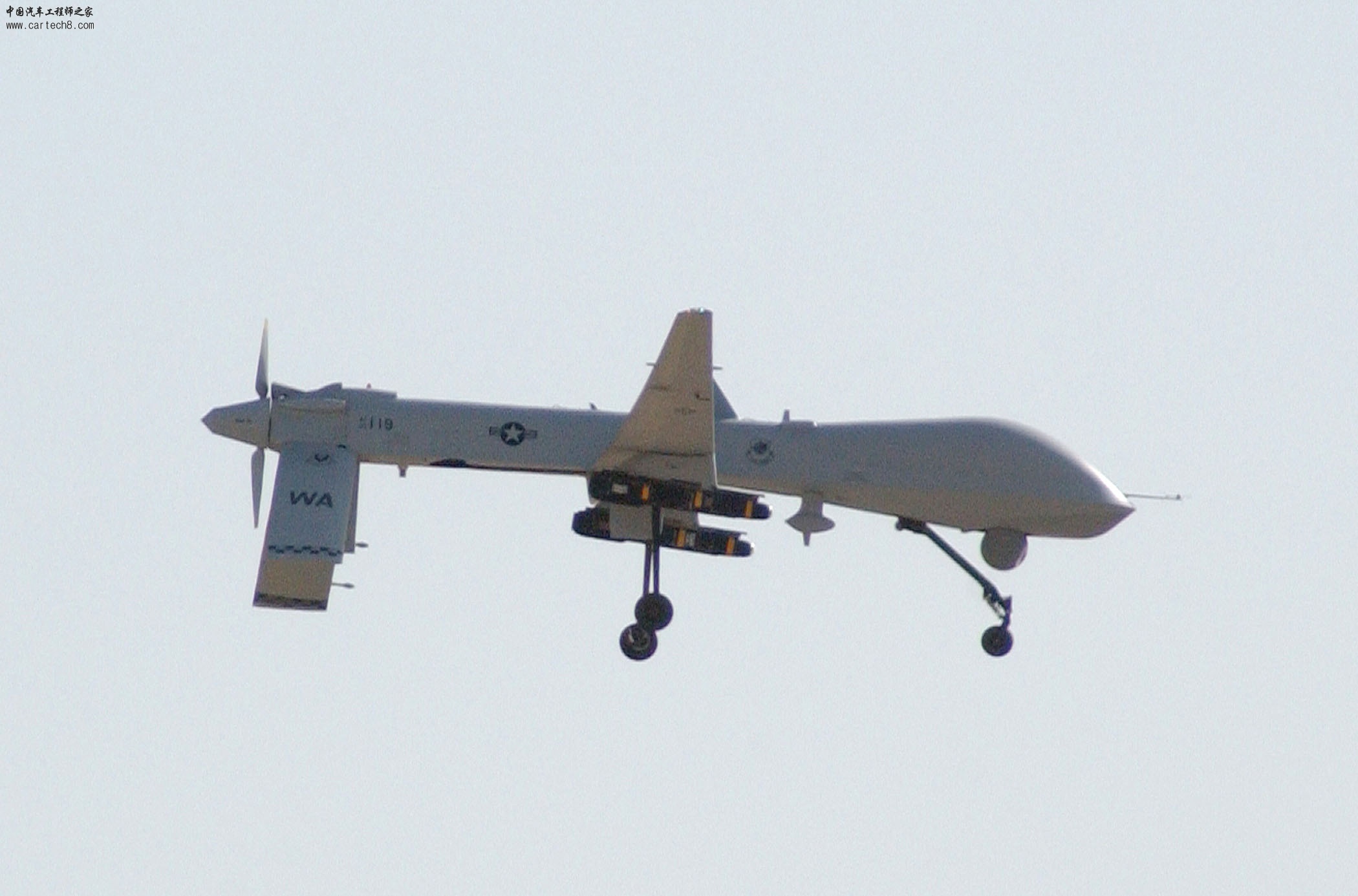

  wankel内燃机的优势在于高转速,高功率密度,高可靠性;劣势在于密封,润滑,排放,经济.尤其在功率密度上,具有无与伦比的优势,这主要是由它的结构决定的.   wankel内燃机主要由外转子(定子)和内转子(转子)构成.外转子的内壁轮廓线是"外旋轮线"有点像"8",内转子的外壁轮廓线是"膨胀"正三角形. 外转子的轴与内转子的轴平行且相距一段距离. 内燃机工作时, 外转子和内转子绕各自的轴匀速转动, 转速方向相同,转速比为3:2,转速比由内外齿轮精确确定. 由于匀速转动,可想而知,转速之高,功率之大!!! ______________当然,这只是WANKEL的最初的原型机的工作过程,写在这里,帮助理解.现在我们见到的机型都是改进后的产品-------外转子演化成了定子,但本质没变.   由wankel内燃机的优劣势的比较,这种内燃机在军事领域的用途会越来越大.尤其是作为UAV,MAV,士兵电源,机械外骨骼等的动力装置,这些领域不要求排放,也不要求经济.只要求效果!!!
下图中UAV的动力由wankel提供
