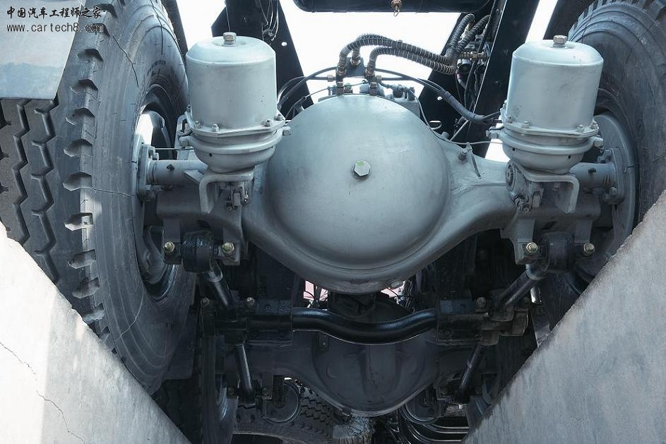

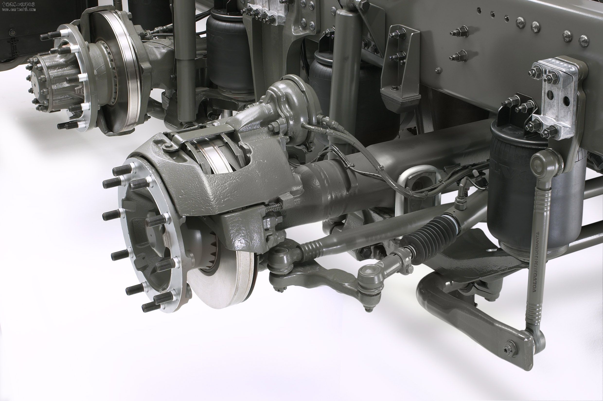

    发表于 12-3-2008 15:30:42 | 显示全部楼层
    牛比,还盘式制动器,空气悬架系统
    发表于 14-5-2008 12:07:50 | 显示全部楼层
    回复 2楼 的帖子
    盘式制动器是的,但空气悬架怎么看出来的,难道是那罐体结构?

    发表于 31-7-2008 14:33:50 | 显示全部楼层
    没错,从第一张图片可以看出是空气悬架
    发表于 5-8-2008 21:24:22 | 显示全部楼层
    车桥用U型螺栓固定在空气悬挂支架上,空气悬挂支架一端是一铰链\另一端连接到空气悬挂上..

    发表于 11-12-2008 00:54:58 | 显示全部楼层
    我觉得并不是空气悬架,那只是气压制动的泵体而已,欢迎反驳
    发表于 24-12-2008 23:13:49 | 显示全部楼层
    应该是空气悬架的,
    因为没有发现其它的缓冲元件,所以就是那个罐罐了

    发表于 3-1-2009 15:22:58 | 显示全部楼层
    多看看书!
    那好的空气悬架,硬是被看成其他!!不过空气悬架进口的元件较多!
    发表于 1-2-2009 10:43:53 | 显示全部楼层
    靠!还是什么泵体,一看就知道是菜鸟,这种是单桥四气囊空气悬架,一般用在牵引车才装空气悬架,这中结构我设计过,我就是做空气悬架的,那时以前。
