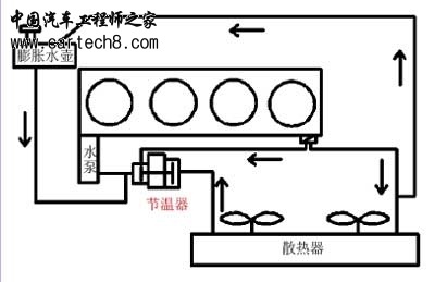

关于发动机节温器设计在进水口位置的讨论。

就是在进水口增加了一个电子的单向阀,绕过节温器,当温度到达一定的温度时自动打开,为内燃机补给一定量 大的冷却水,以保证节温器打开时发动机冷却器波动,对性能稳定性起到作用。当然我说大的这些只是个人理解,你可以在网上搜索一下相关资料。

我觉得应该放在出水口。节温器最主要的作用就是切换大小循环。小循环是为了用最少的时间达到最大的温度。只有温度达到一定的热度才会切换成大循环,达到散热的一个作用。所以出水口我觉得比较正常些。

    节温器在进水口
    发表于 25-11-2014 16:22:58 | 显示全部楼层
    陆巡就是节温器装在进水口,可以找找系统图看看

    节温器布置在进水口是逆冷却水循环,可以提高发动机功率

    国外有很多机器装有两个节温器,为了避免水压和水温的急剧变化,防止一个节温器失效引起内燃机过热。楼至你确定你只看到了一个节温器?说实话我还真没见过装在进水口的节温器。能发个图来学习一下吗?

    汽车之家上大把的图,楼上可以去看一下。

    节温器在进水口有一个先天不足,加住冷却液是发动机的排空能力很差

    进水口的节温器的工作得有多频繁啊. 寿命是个问题

    大多数商用车的调温器还是选择装在发动机出水口,考虑的应该是防止开锅,毕竟商用车很多时候是低速大负荷;入口侧一般都是多股流的汇合,普通调温器无法真实感知发动机水温
