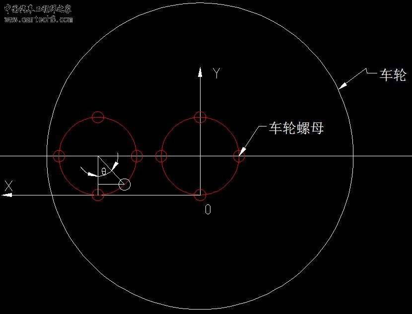

发表于 17-3-2009 13:29:03 | 显示全部楼层
如图所示建立坐标系,分析车轮固定螺栓-螺母的运动。
