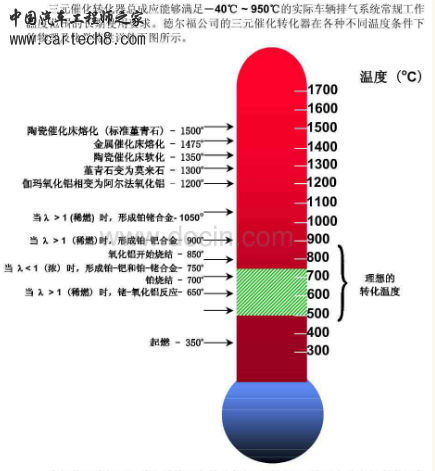

    就温度而言,最佳工作温度与载体类型(金属/陶瓷),载体几何结构尺寸(孔型、目数、壁厚),催化剂配方(贵金属含量、配方、助催剂材料、涂覆工艺)等诸多环节关联。下图是德尔福关于触媒工作温度的一个说明。
