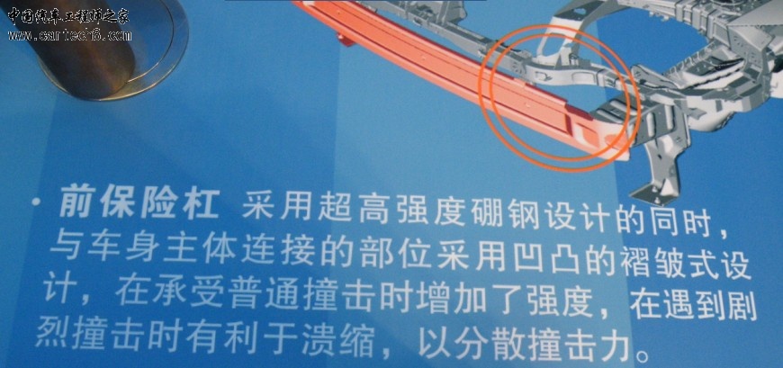

发表于 18-9-2010 22:25:01 | 显示全部楼层
福特蒙迪欧
福特蒙迪欧
回复 11# cbgjn
发表于 18-9-2010 22:29:12 | 显示全部楼层
[图示A/B柱及保险杠车门防撞杆等大部分采用硼钢材质,大大提高了车身的的强度!
    奋斗
    12-10-2019 14:52
