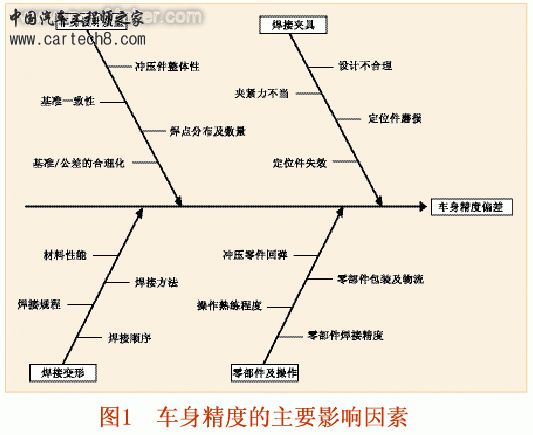

4 K- k) P3 i; p9 }汽车制造企业在实施“2mm工程”过程中,汽车车身的匹配一直是主要影响因素,如果车身匹配精度超过规定值,就会影响汽车制造质量、生产节拍和产品成本。汽车车身匹配误差主要涉及4方面原因(图1),必须采取相应措施进行有效控制。4 h/ S0 C, B) |, H% Q

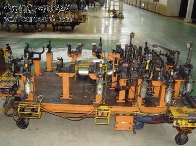

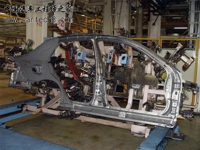

% x; e6 b$ ^  f) j8 C( w+ l2 Z图2、图3所示分别为车身侧围总成夹具和顶蓬总成夹具。
' L* I8 j: d: {. k 5 \% x; t5 E5 S
图2 侧围总成夹具% w' k/ A, N+ F* F  e& o% b
3 A+ r9 [0 p4 n+ {2 ]. g, M
- l. B2 o* r5 Q" t+ V3 G5 I5 j6 Y
图3 顶蓬总成夹具) Z5 r$ a  X, Z+ Q9 x) r  {( B

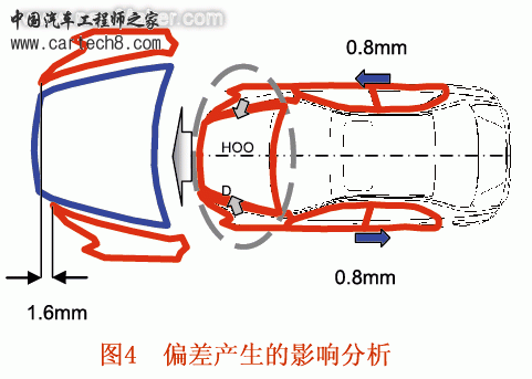

通过三坐标测量得到的车身数据必须系统、科学地进行分析,采用左右差管理、相关性管理的方式找出这些数据间存在的规律。例如:假设偏差按±1.0mm管理,如图4所示,当左侧围在X方向上偏差-0.8mm,右侧围在X方向上偏差0.8mm时,从理论上说左右侧围的偏差均在合格范围内,但从侧围左右差来看有1.6mm的变化,这必然会导致发动机罩和前翼子板的前端不能密切结合。8 V! u% C- i( B, U* v1 P) `2 T
