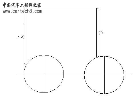

梁山伯我与你的感觉也是那样,不知wyoyo,小顽童,黑手你们有没有想过后面提过的那个问题,还是那列子,两个人站在一起,头上放一本书,两个人一个高一个矮,两个人头上的书距地面一样吗?不知你们有没有想过这个问题,你们有没有想过这个问题???????????

WYOYO.黑手。小顽童。林子,在这里我想先问一下,WYOYW,你有没有想明白这个问题,对于你说的, 《 -------你说的2个问题最终应该都是表达一个意思吧,曲轴在不同转角气门间隙当然会有一样的情况了。凸轮轴只是在凸圆部分顶起推杆,而在整个凸轮轴占大部分的正圆部分,气门都是关闭的。自己找台发动机对照下吧》如果你那个列子你看不懂,我在给你讲一个例子吧!你找一张纸在上面画一个圆,以圆的周长为点做两条平行线,另外两点水平,在量量,两条线的长度是不是一样长,在想想本人说的话;曲捌在不同的角度,每个缸的气门间隙会是一样吗?不管你是什么样的职业,用科学的眼光看问题才是真的,还想说你另一个问题,书上只是间接的说明问题,而实际操作是直接的体现问题的关间,有些时候两方面连在一起会体现更新鲜的问题。。。。。。。。。这台电脑不能制图,画出来自己画画想想那样会更明白,明白了在说吧!?????????

     是有不一样的,但是也有一样或者接近某个值的.建议你看看发动机配气相位图.

你们还是看看在说吧!能说A和B是一样长吗?以这为列与发动机工作原理和你们说的发动机间隙联想一下吧!
 楼主| 发表于 27-3-2009 20:25:16 | 显示全部楼层
或许你们在上面那图上还有看不懂的问题,我又画了一张你们看看气门间隙会是一样吗?有些问题是越想越有趣的,想想吧各位大哥真的。。。。
