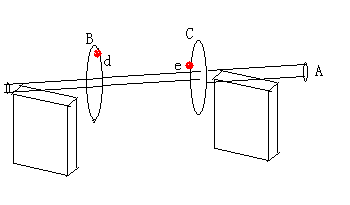

这电脑有制图件,就在小试牛刀一次,在学校没有学好,没画好见谅了,但足以看懂我前面讲的是什么,在这里纠正一下我前面在20楼讲的一个误区《曲轴》那是我说我说错了应该是《凸轮轴》哈哈!聊了这么长的时间没有发现吧!误区就是误区我认,你们不要拿这个来说明什么想想吧!我说过很多问题是想就知很多的!

曲轴旋转2周,6个缸每缸工作一次,它们之间的工作间隔是720/6=120度(活塞从上止点到下止点 ...
    对于你所说的举个简单的例子可以说明根本不可能,比如说在一根轴上装BC两个轮盘,在轮盘上各做一个不同位置的标记d、e,然后转动轴A120度,,B盘上的d点转动120度,这里问一下C盘上的e点转了多少度,是60度、90度、还是120度,我想应该是120度吧! 不说你讲的是否对与不对老大哥,你想想你就应该知道了吧!刚开始我认为你讲的有一定的道理,经过仔细分析还是有问题???????????想想吧!
