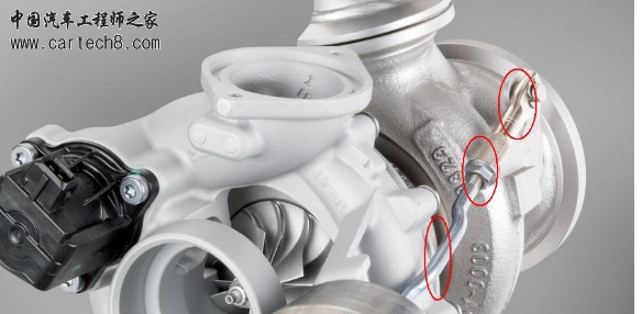

请问大家图中画红圈的部分是做什么用的?增压器的涡轮机工作温度范围大致为多少?
这个称:废气旁通阀!用于调整高速时候的增压压力,避免增压器超速!
    这是VGT 可变截面的增压器。你圈出来的地方就是用来改变增压器工作截面的。

    进气量 与增压出气 平衡杆...出厂设定好尽量不要去那东西 要校正很麻烦
    这是控制排气流量的
    发表于 17-2-2012 21:09:50 | 显示全部楼层
    这个你用红色标着的叫执行器,这一块有个控制阀。主要是因为发动机在告诉旋转时,排除的废气太多,已经超出了增压器需要的废气量,所以此刻这个执行器就会调节废气旁通阀打开,把多余的废气放掉,保护增压器。
