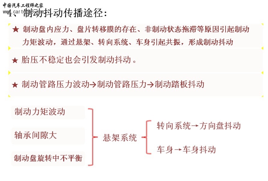

    制动抖动机理分析四
    制动抖动传播途径
    参与人数 1贡献值 +3 积分 +12 收起 理由
    清雅轩 + 3 + 12 回帖有奖【论坛口号→知无不言,言无不尽】
