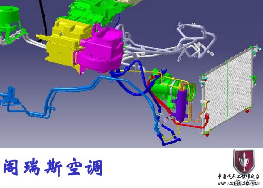

    发表于 7-7-2018 22:16:10 | 显示全部楼层
    我发现了这金杯阁瑞斯车型就是下进上出的,谁可帮我解释下它的合理性。
