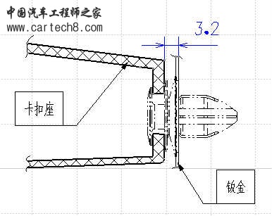

    图片.jpg 因为我国汽车行业多数还是参考日系车,所以在内饰紧固方面也学日本人的“尽其所能”,如果此处能不用卡扣,就尽量不用,最好还是本体出结构,直接卡接在钣金上,以节省成本。在卡扣方面材料主要是PA6(聚酰胺6或尼龙6)和POM(聚甲醛)。但我认为在卡扣日趋标准化,通用化的情况下,还是卡扣安装结构的设计合理性,通用性更重要。通常情况下我们设计卡扣座安装面到钣金内表面的距离为3.2mm(门护板卡扣)卡扣座开口宽度一般为4.8mm。卡扣安装孔径一般根据作用不同发生变化。
