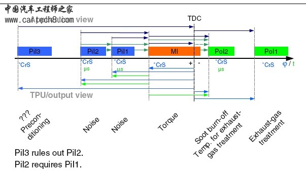

[img]color=Red]我来说说哈。在博世的喷射里面,分为3次预喷PI3,PI2,PI1,一次主喷MI,两次后喷POI1,POI2。 但是在实际的应用中,根据需要来。我上传一张图,大伙一看便清楚。请斑竹加分哦 哈哈!!
