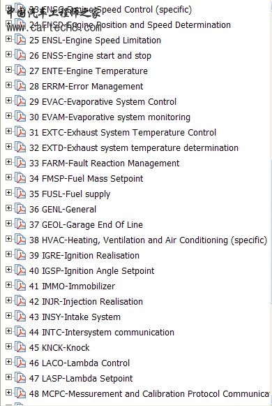

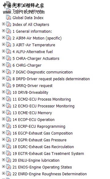

    标定文档只是一个大概逻辑,要与实践操作相结合,会入行的很快。大概分几块吧,如下图慢慢看吧!
