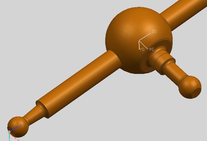

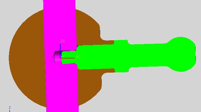

    发表于 24-10-2012 09:15:04 | 显示全部楼层
    球连接的截面细节…………
