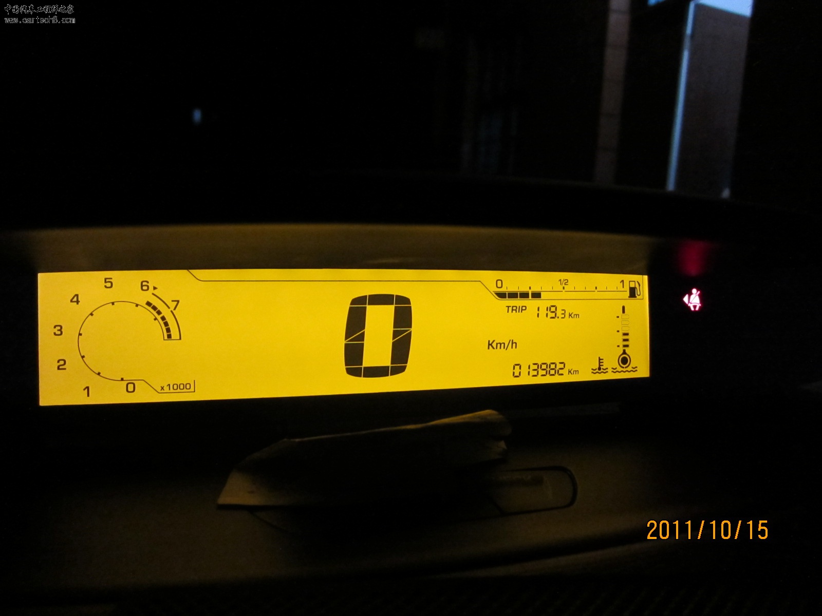

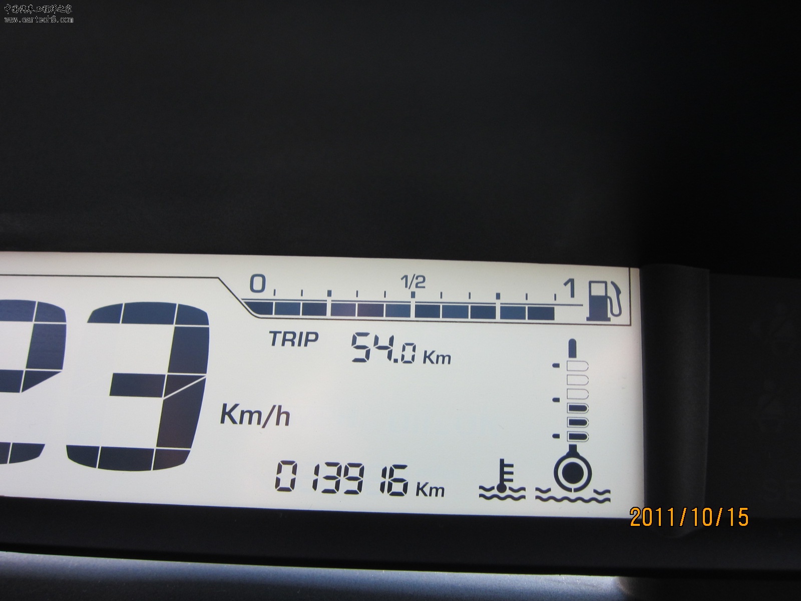

2010年12月底买的2011款世嘉三厢1.6手动时尚,到现在已经14000公里,上个月出现油表显示不准的情况,燃油量一天变几次,而且变化量不在正常范围内,比如早上显示10小格油量,再次启动时可能是6小格。到4S店检查,说是油箱里的油浮有问题,因为油浮与油泵是总成,故本月10号换了油泵总成。但问题依然没有解决,还是老问题。回到4S店检查了行车电脑,说没有问题。于是15号下午,我就用相机把油表的变化拍了下来,我发两张大家看看:跑了接近70KM,油量既然下降这么多,且在行驶这70KM的过程中,油表有多次变化,时多时少,请问这个故障到底是什么原因呢?谢谢!!!

问题可能还是出在油浮子上,有的东西不一定新的就是好的,如果真确定油浮子没有问题的话,找找线路,是否有接触不良的现象,如这些都没有问题的话,该考虑你的仪表了
